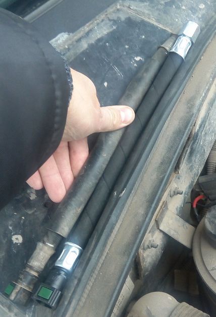

@onik ,
разница в длине между 21230-1104218-11 и 21230-1104220-11,
слева на фото 114218, справа 1104220
Вложение:
Screenshot_2.jpg [ 42.66 КБ | Просмотров: 554 ]
правый шланг могу сделать за 450 руб
Дак мне левый надо,если по артикулу,а по длине один 300,другой 350,вот полсантиметра может и не хватить
LE Август 2013г.
 Заголовок сообщения: Re: Запах бензина в салоне
Сообщение Добавлено: 28 дек 2021, 15:58
    989
  •  3699
  •  23 сен 2017, 18:54
  •  Липецк
Дак мне левый надо
левый, -18, к заказу сейчас недоступен, возможно что в январе что-либо изменится, а правый, -20 если сейчас заказать, то будет только после 10 января
