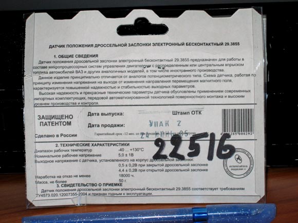

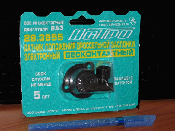

Вадим писал(а):
Считай, что от трудящихся просьба поступила -выкладывай фото.
Фото ДПДЗ Пензенского производства в упаковке
вид спереди:
http://www.chevy-niva.ru/album_pic.php?pic_id=3540 (~56kb)
вид сзади:
http://www.chevy-niva.ru/album_pic.php?pic_id=3541 (~59kb)
На переднем плане авторучка для представления пропорций.
При сжатии фото резкость сильно снизилась, но прочесть текст,
мне кажется, можно.
Кому нужно могу выслать полноразмерные изображения (2 файла по 450kb, размер каждого 2274 х 1704). Стучаться в личку.
