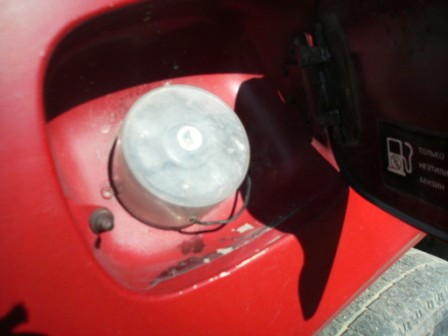

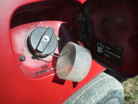

Самодел "верёвочка" дороже встанет?
Непомерные :smile_wink: расходы: отрезок полевого телефонного кабеля длиной 150-200мм (можно тросик диам. 1-2мм в пластиковой оболочке), два отрезка трубки диам. 6мм и длиной 10мм каждый, саморез (не затягивать его в пробке "до упора").
Добавив крышку от баллончика бытовой химии - получаем некоторую защиту личинки замка от попадания воды и пыли.
https://лада.онлайн/do-my-self/tuning/tuning-lada-granta/1520-ustanovka-kronshteyna-kryshki-benzobaka-na-lada-granta-kalina-priora-i-niva-4h4.html
