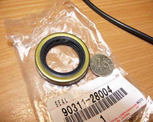

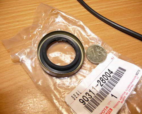

    70
  •  437
  •  28 окт 2008, 06:40
  •  Томск
кароч вот что купил...
Изображение Изображение
поговорил уже с этим знакомым механиком...
грит не покатит,а я пока не придумал что дальше делать...
http://www.gm-avtovaz.ru/new_ru/inside.php?page=feedback&model=it6 - жалуйтесь!
