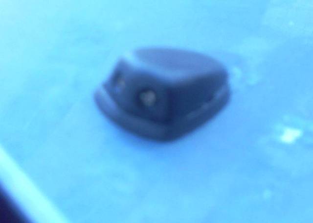

PeRo, Под волговские надо отверстие в капоте ковырять.
ZverX,
а они в штатные отверстия тоже нормально идут?
становятся лучше штатных. (гайка держит надёжней защёлок), а верхняя, надкапотная часть такая же как у волговских.

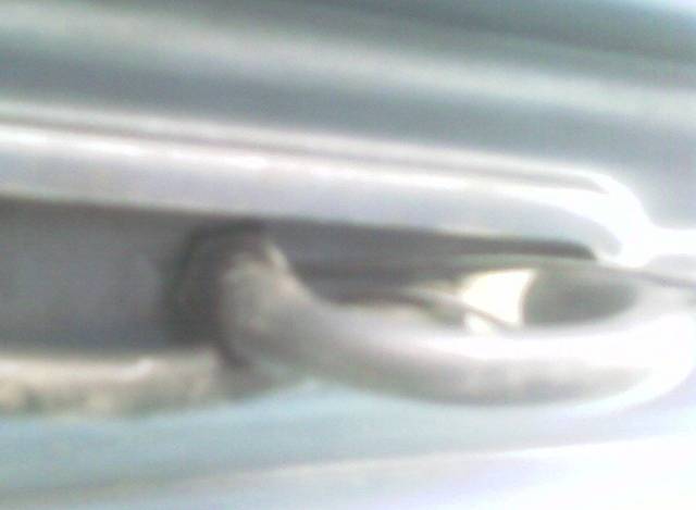

Вот, страшненькие фоты с телефона.
вид сверху:
вид снизу:

K_mid, спасибо!
наверно это какие нибудь волговские модернизированные :smile_nod:
надо будет поспрашивать, может и до нас дошли
PS: провода кстати спрячь в гофротрубочку - поверь, перетираются очень быстро и потом замыкают :smile_nod:
