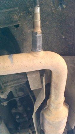

Сегодня в плане-сеточка б/насоса,выточить обманку под второй датчик кислорода,ну и снимать КАТ-смотреть.Если он,что скорей всего,так как звут выхлопа низкий(утробный),то выбиваю и наместо с обманкой под вторым ДК.Сейчас всё упрётся в токаря-суббота!

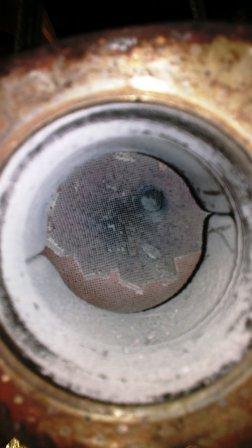

Бензонасос не стал вынимать,а начал сразу с катализатора.Полностью снять его с резонатором не получилось.Не смог расстыковать возле глушителя(РеШНива 11го года).Заглянул с фонариком во вход ката и увидел,что около 80% сот забиты.Обманка выточена-наготове.Длинным острым зубилом начал выбивать его.Наклонил всю систему почти до земли на эстакаде(подушки навески поснимал) повытряхивал выбитое и снова с фонариком в кат : Забит только поверхностный слой на пару/тройку милиметров.Наковырял солидно,но решил попробовать просто поскалывать торец ката.Получилось.Освободил процентов 80%.Навсякий случай поставил обманку.Собрал всё в зад.Поставил болты с гайками из нержаввейки на треугольный фланец,так как разбирал этот стык часа полтора.Мой кат с резонатором и трубой стоит просто негуманно(около 9000рб).Планирую при повторе ситуации вварить какой-нибудь похожий за 3000-4000 тысячи.Видел сегодня в магазине-2700.
