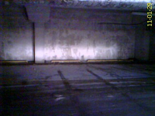

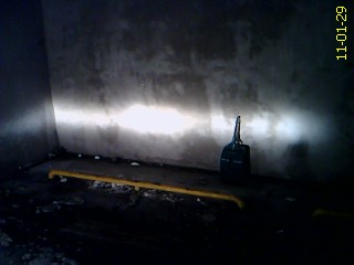

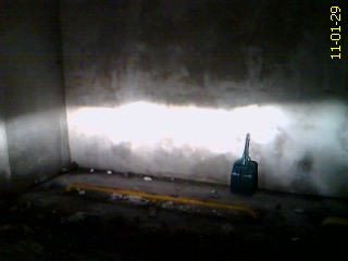

Как и обещал, выкладываю фотки.
Только противотуманки, 2-3 метра от машины стена, сложенная лопатка для масштаба:
Только ближний, на таком же расстоянии:
Только противотуманки, расстояние ~ 7 метров:
Напомню, регулировочные винты больше не крутятся, противотуманки загнуты максимально вниз.
Ставил сам, рамки - правую и левую перепутать сложно, кверхногами сами фары тоже не поставить - был бы недоступен регулировочный винт. Что еще?
Сама лампа внутрь может вставляться более чем в одном положении?
:smile_doh:

Подложи шайбы или что то по толще под крепление птф, скорее всего бампер не на своем месте стоит. Или крепления птф кривые.
судя по фото "7 метров", очень задраны птф, очень.

Nemesys, верхняя светотеневая граница от ПТФ должна быть по высоте ниже места их установки в бампере.

Nemesys, для начала я бы проверил лампочки.. нет ли смещения нити накала от центральной оси, ориентир на центр цоколя
может такая партия лампочек, со смещением, тогда все настройки бесполезны
а моргают тебе правильно, светит как ближний, но хуже, потому что без отсечки

Nemesys, высоковато, однако...
