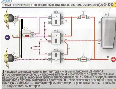

Сообщение Добавлено: 22 фев 2025, 16:43
    989
  •  3699
  •  23 сен 2017, 18:54
  •  Липецк
Какая проблема? Где ?
Автор заменил блок вентиляторов, поменял провода местами ( на реле наверное?) и всё заработало. Не вижу проблемы.
А про 5 минут можешь пионеркам рассказывать. Они сомлеют от этой лапши.
Vic278@yandex.ru писал(а):
Поставил новые электровентиляторы с резистором с Озона. Заработали сразу оба электровентилятора на максимум когда стрелка температуры по показометру почти приблизилась к красному сектору... Поменял провода местами, как и положено при 99 градусах включился первый (правый) электровентилятор на малой скорости
почему не видишь проблемы?
а какая разница какой вент при этом будет работать?
Добавлено спустя 3 минуты 11 секунд:
@Vic278@yandex.ru , объясните пож, почему при неправильном подключении вентиляторов, у Вас изменился алгоритм их работы...
вот схема
Вложение:
Screenshot_1.png [ 214.28 КБ | Просмотров: 94 ]
если поменять местами разъемы вентов, то вместо правого начнет работать левый и наоборот, алгоритм их работы при этом не изменится
RS0Y5-42-02D
