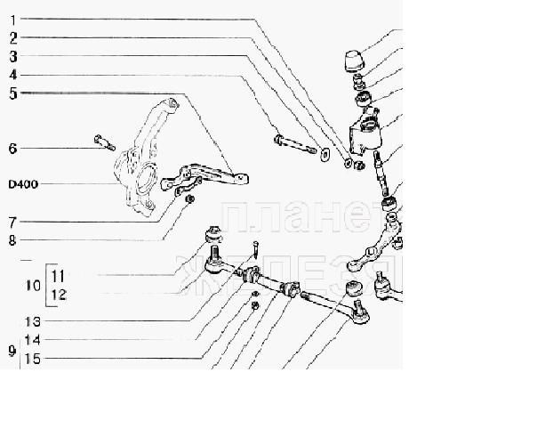

Жук..., ну про то как откинуть кулак - эт я знаю. я менял 2 года назад торм диски. а вот если не снимать рулевой наконечник - как выбивать обоймы и запрессовывать новые? на что опирать кулак?
Ща!
Рулевая тяга поз.9 крепится к детали поз.5 (рычаг кулака)
А сам рычаг(поз.5) прикручивается к поворотнуму кулаку двумя болтами с гайками. Вот в этом месте и надо рассоединять рулевую от кулака. Тогда никакие наконечники снимать не надо!. Соответственно и съёмник никакой не нужен.
Только болты эти часто прикипают к рычагу(поз.5), помогает молоток :

Жук..., ааааааа!!!! я просто этого не знал.. в тот раз видать не заморачивался. спасибо, понято. кстати сожранная ступица у меня справа стоит. тама когда диски менял обнаружился накатанный буртик. еле сдернул ступицу вместе с полуподшипником. он рассыпался че-то. купил новый и поставил полуподшипник.. уж 2 года ездю.. : подозреваю что придется 2 новые ступицы покупать вместе с подшами. просто раз уж лезть - то в обе сразу.. хотя экономнее только в одну.
