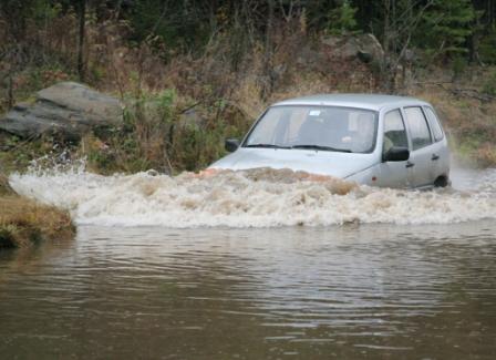

The_Figaro, у меня так и сделано : позволяет немного поэкстремалить :

AG, вот зачем людеф такими фотками провоцируешь ? : :smile_bigsmile: :smile_bigsmile:
Теперя жди сообчений про утопленикаф.... : : :
