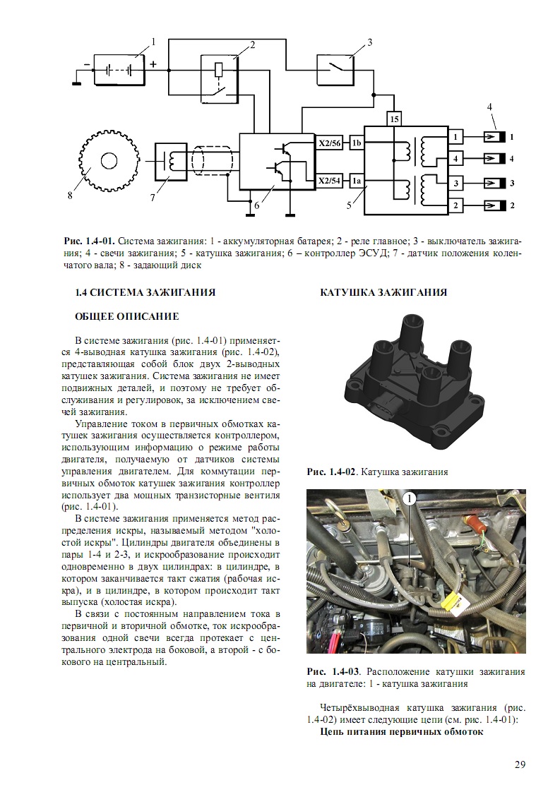

@Де Сяткин , а ничего что в эти два цилиндра искра подается попарно?
Добавлено спустя 2 минуты 49 секунд:
@Де Сяткин , можешь завтра у себя на своем ДВС проверить, поменяв провода 1 и 4 цилиндра
RS0Y5-42-02D

Де Сяткин писал(а):
Я уже так делал на своей шахе лет 20 назад
на шахе трамблер был, там искра подавалась непосредственно в рабочий цилиндр
Добавлено спустя 2 минуты 43 секунды:
@Де Сяткин , изучай
