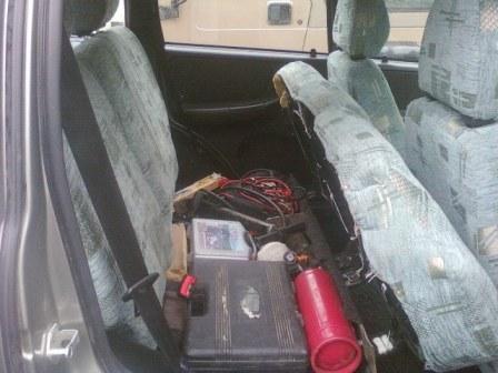

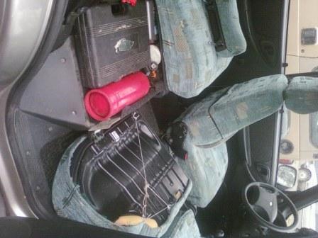

Alex_Z писал(а):
Bander писал(а):
А ПАЧИМУ НИХТО НЕ ХОТИТ ПРОСТО ТУПО В ШАРНИРЕ ШПИЛЬКИ СДЕЛАТЬ ВЫТАСКИВАЕМЫЕ?
Реализуй, фото в студию, обсудим....
На выходных как раз реализовывал!!! Только пока делал пришол к отличной мысли!!! У меня задние сиденья (подушки) подняты на несколько сантиметров в итоге там бардачек получился для всякой мелочи (аптечка набор инструментов огнетушитель насос домкрат трос и т.д.) когда все разложил получилось что не надо делать подушки съемными!!! :smile_nod:
Передние сиденья вперед спинку сложив вперед. Задние подушки просто откинуть . задние спинки складываем подложив под них подголовник с передних спинок и ВСЁ!!! Фото обязательно выложу !!!

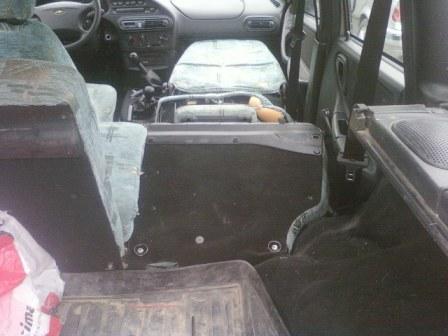

Tubalar писал(а):
Bander, нифига не понял.
А нельзя написать последовательность более подробно.
Пошагово...
И желательно фото трансформации.
1. Переднюю спинку откидываем вперед!!! (Дернув за два крючка снизу спинки и сняв подголовник)
2. Открываем бардачек и сдвигаем переднее сиденье до конца вперед!!!
3.Откидываем заднюю сидушку и бросаем на неё подголовник с переднего сиденья!!!
4.Заднюю спинку ложим вперед (Подголовник задний ложиться аакурат на подложенный передний!!!)
Итог.... Полностью готовое спальное место !!! Пробовал оффигительно получается!!! Если положить небольшой каремат матрас то вообще класс!!!
http://www.chevy-niva.ru/album_pic.php?pic_id=31819
http://www.chevy-niva.ru/album_pic.php?pic_id=31820
http://www.chevy-niva.ru/album_pic.php?pic_id=31823
PS: Кстати для того чтоб дернуть крючки не обязательно портить декоративную накладку!!! Достаточно просто задний болтик закрутить под неё и накладка защелкивается спокойно и целая. А когда надо разложить сидушки просто сдергиваем защелку и всё!!!

Alex59 писал(а):
Bander, А можно поподробнее как сделан бардачок под сидениями?
Очень просто!!!
4 полоски металла (нужной вам длины) с двумя отверстиями. Один край крепим к тому месту откуда была откручена сидушка а к другом саму сидушку!!!
Я подбирал высоту так чтоб огнетушитель влез и набор инструментов.
щель(а она не маленькая получилась) заделал оргстеклом, вырезав его по форме и согнув нагрев горелкой. + Обтянул все это карпетом. Со стороны никто ничего не видит!!! И в основном багажнике всегда пусто!!! :smile_nod:
