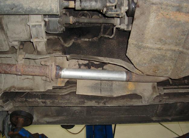

Недавно вырезали мне пустой кат и вварили просто кусок трубы:
Вчера после трассы как воняло так и воняет :smile_doh: , хотя скорости при наших "замечательных" дорогах большой не было, да, и при езде с открытым окном в салон запах не попадает :smile_nod:
В общем голову над этим уже не ломаю, но хотелось слегка выговориться :smile_bigsmile:
