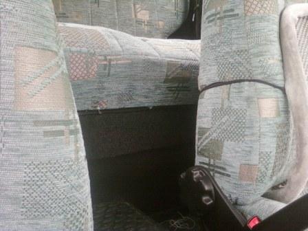

Bander, Привет. Вот, хоть убей, не пойму, как делается бардачок под сиденьями :
Можно, для не понятливых, подробно.
Фото видел на примере спального места, но чего-то не догоняю : : :

И я тугодум не понял, как поднять, чтобы всё входило включая огнетушитель, а он диаметром см. 20 будет.

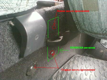

Svytogor писал(а):
И я тугодум не понял, как поднять, чтобы всё входило включая огнетушитель, а он диаметром см. 20будет.
Ну чтоб огнетушитель входил нет проблем!!! :smile_nod:
Присмотритесь к сидушке!!! Она у края имеет впадину куда этот самый огнетушитель входит третью своего корпуса. Изначально проект планировался для того чтоб убрать весь нужный хлам из багажника и для его быстрого изъятия в пути. Т.к. когда по бездорожью едишь далеко то багажник набит до верху обычно и открывать его чревато!!!
В общем делаем так!!!
Откручиваем сидушки. Вырезаем 4 полоски металла толщиной где то 2-3 мм шириной около 3 см и длиной как вам понравиться. Я делал по месту около 15 см. Просверливаем на обоих краях полосок отверстия. Одну сторону полоски прикручиваем к тому месту где была прикручена сидушка, к другой стороне прикручиваем саму сидушку!!! В итоге передняя часть сидушки подымается на нужную высоту!!! Ну и сзади сидушки приходится делать подставочку нужной высоты!!! У меня это чурбачки деревянные :smile_nod:. Делалось все как эксперимент ну и прижилось временное наверное навсегда!!! Главная прелесть переделки ничего не ломается !!! Все остается стандартное и возвращается к заводскому очень быстро, при желании!!! Единственное но- пришлось наклеивать предострегающую наклейку для высоких людей!!! С ростом выше 170 уже немного в потолок упираются!!! Но впринципе для тех кто не возит высоких людей и вообще любит путешествовать небольшой компанией самый классный вариант!!! А главное багажник всегда чистенький на удивление!!!

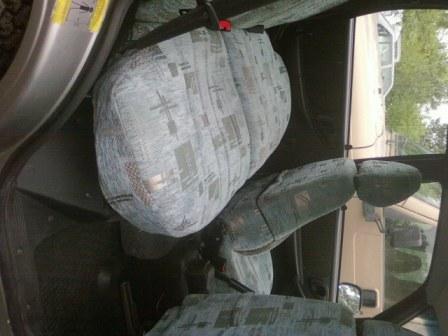

http://www.chevy-niva.ru/album_pic.php?pic_id=31863
http://www.chevy-niva.ru/album_pic.php?pic_id=31862
http://www.chevy-niva.ru/album_pic.php?pic_id=31864

Но люди с ростом не более 170 см. не смогут залезть на такое высокое сиденье (и на штатных колесах, в том числе).

Volchara писал(а):
Прошу прощения :smile_nod:
Заползти то смогут а вот сидеть не совсем удобственно!!! Кто ездил на 2121 тот знает!!!
Идея бардачка вообще взята с прошлой машины - Ваз 212180 (Bronto)/
Там по задним сиденьем в стандарте такой класный бардачок имеется. Влезают и набор инструментов и насос с домкратом и аптечка. в общем всё барахло которое в багажнике обычно находится!!!
Между прочим. Колеса стоят 235/75/15 и народ отлично на задние сидушки забирается!!! Иногда забираю товарищей с кабака и ничего толпой сзади помещаются высокие все!!! :smile_nod:
Зато дети радуются!!! Сидят высоко - видать все хорошо!!!
