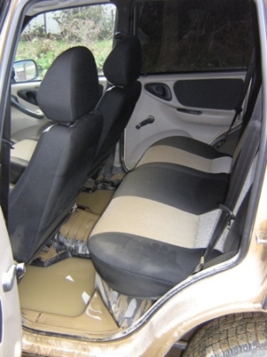

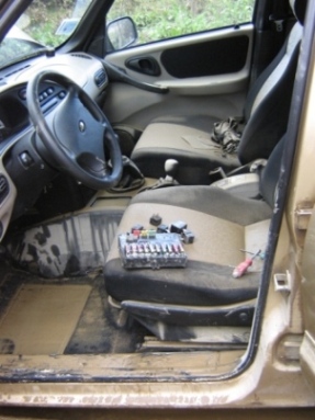

Утонул я..... в собственном гараже. Воды было как раз по зеркала. Машина стояла на сигналке и ессно заблокировалась. Вскрытие спицей показало абсолютную негерметичность салона (уровень наруже=уровню внутри). Умолчу про пляски с бубном возле заблокированного капота и при открытии которого, немного полегчало- вода дошла до шва корпуса фильтра. Далее пошла работа. В течении двух дней разобрал салон включая панель, сидения, коврики, шумка,релюшки и все элблоки на промывку и сушку (ил), "мозги" на диагностику... Прошло две недели. Сушил тепловентиляторами. Шумка будет сохнуть наверное вечность- купил вибропласта, звукотеплоизоляции и заклеил. Далее пришлось покупать новый ЭСУД. Сейчас установил обратно панель, разобрался с проводкой, пробовал заводить- стартер молчит. Стартер снял, разобрал, вымыл, смазал, проверил- фурычит, на очереди профилактика генератора... А теперь вопрос:
На какие еще грабли мне прейдется наступить перед тем как она порадует меня шумом работающего двигла?
пы. сы. Машину взял в конце августа с.г. : (Туапсинский р-н Краснодарский край)

Приборка загорается, насос жужжит. При попытке крутнуть стартером, лампочки приборки пригасают

по симптомам - меняй аккум, а так же прежде чем стартоват проверяй гену, карлсонов, все датчики (наверняка под колпачки насосало), да в общем все к чему провода подходят...
а уж дальше в механику: коробка, раздатка, ступицы, мосты (я придерживаюсь мнения что лучше перебздеть и проверить качество смазывающих материалов чем кататься на водно-масляной смеси)
короче - капиталка авто.

аккум зарядить - он сел, т.к. электроника залитая его высосала электролизом
под замену ЭБУ, иммо, большая часть релюшек
Жгут эсуд просушить в районе ЭБУ
гену, стартер можно было не трогать
под замену все масла - кпп, рк, двиг, мосты
