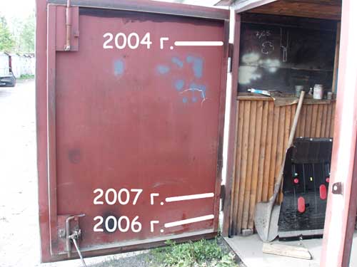

VicSon, было дело, и у нас топило...
В кооперативе около 5 тыс. гаражей, около 1,5 тыс. машин утонуло...

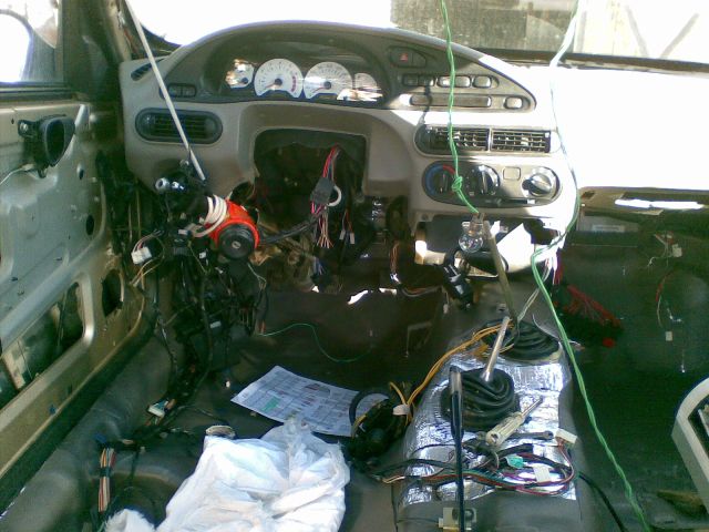

дык енто и есть капиталочка. ну мож мини-капиталочка. считай всю машинку перетрясти надо от электрики до механики плюс салон сушить. и еще потом столько всяких мелочей повылазит. я конечно же не имел ввиду полный разбор авто до винтика, но практически в каждый агрегат залезть придется.
[img]http://www.chevy-niva.ru/album_pic.php?pic_id=40254[/img]
