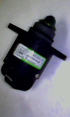

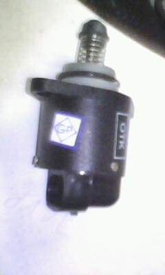

Господа-товаришчи, многие писали что лечится заменой РХХ, а давайте более конкретно у кого какой стоял и на какой поменяли. Старый /т.е. установленный с завода/ затёрт/отработал больше100000км/. На новом ,на бело-зелёном фоне, шифр по каталогу и на маленькой наклейке буквы GP /обороты стали летать на следующий день, замена на такой же результат соответственно тот же/

Я тоже менял РХХ. Старый снял, у него заостренный конец был на пружине, а у нового нет. Просто крепится к корпусу. Разницу не почувствовал. Обороты как зависали, так и зависают. Очень раздражает. :

ЗАРАБОТАЛО!!! Два дня разрушал мозг дилерам. Умер старый РХХ, пропали холостые, поставили http://www.chevy-niva.ru/album_pic.php?pic_id=36335 , http://www.chevy-niva.ru/album_pic.php?pic_id=36337 ,заменили на такой же -без изменений. Где они только не искали. Два раза выезжал за ворота: "забирайте всё готово". На следующий день три раза хотели отдать :возвращался не доехав до ворот. После этого сказали что осталось толко перепрошивать контроллер ,но у них программы нету. На этом и расстались. По дороге домой в магазине взялhttp: http://www.chevy-niva.ru/album_pic.php?pic_id=36338 , поменял. За три дня наездил по городу около 200км. Пока работает.

Я как раз поставил такой РХХ. Обороты все равно зависают. Причем со старым РХХ обороты иногда не держал, по этому купил новый. Перед ремонтом двигателя стали периодически зависать обороты. Сделали двигатель. Выезжаю - обороты виснут. Поменял РХХ на http://www.chevy-niva.ru/album_pic.php?pic_id=36338. Обороты как висли так и виснут. Причем чем больше скорость и обороты, тем медленнее затем обороты падают. При нажатии на тормоз обороты иногда падают быстрее.
