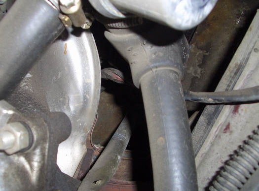

Вчера смотрел у себя. Машина декабря 2003, генератор верхний. Оба провода (красные) обмотаны вместе черной изолентой, повреждений не обнаружено. От выпускного коллектора отделены металлическим экраном (проходят между блоком цилиндров и этим экраном). Может чего то я не то смотрел? Озадачило наличие разъема на этих проводах...

Поторопился я с осмотром в первый раз : . А на самом деле (кто хотел фотки) : . Изображение
