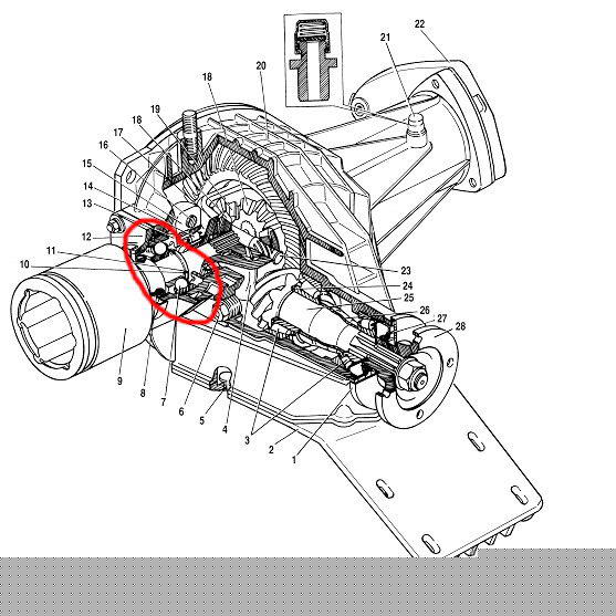

Виталий НН, что-то не понял где люфт? Если в подшипнике, то зачем менять привод? Или ты имеешь ввиду внутренний ШРУС?

Да,я извиняюсь,может неправильно выразился,конечно я имел ввиду внутренний шрус.Люфт был в подшипнике,который напресован на внутренний шрус.Сам подшипник впресован в такую селуминовую штуку,через которую привод крепится к переднему мосту.

Виталий НН, извини за настырность, но всеже хочу разобраться до конца. Т.к. описываемый стук у меня с новА тоже присутствует. Лечить его особо пока не пытался пока, но ты единственный кто выдал очень правдоподобную версию. Ты говоришь вот про этот подшипник?
Опять же ты пишешь:
Всеравно не понятно почему тогда привод меняли? Тогда просто подшипник нужно было поменять. Люфт в самом пошипнике был или между ШРУСом и подшипником?

И что это за подшипник, который НАПРЕССОВАН на привод?? нету таких, привод свободно извлекается из редуктора по шлицам. Тоже прошу разъяснений!

Да,я говорил именно об этом подшипнике.Не спорю,может он и не напресован,а как то просто надевается на шрус.насчёт того почему не поменяли только один подшипник поясняю-у гарантийщиков был весь привод в сборе,им так легче вот его и воткнули.Люфт был в том месте,где внутренний шрус проходит через этот подшипник(люфт в самом подшипнике)Вроде всё,извиняюсь если опять технически неправильно выразился.Да, согласен ,из моста привод свободно извлекается по шлицам,а подшипник стоит до этих шлицов,в такой как бы крышке что ли,которая прикручена к мосту.
