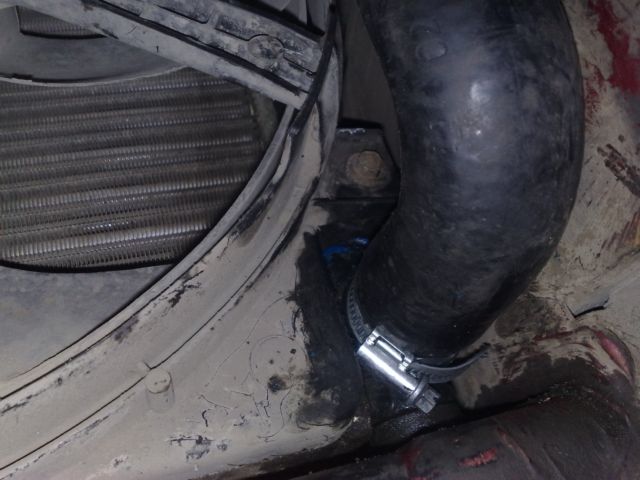

Вот и я думаю что радиатор. Я еще в пятницу купил его 280грн(50$),долго копался ничего не нашел и решил залить геметик Ликви Моли. Согласен на вид конечно герметик мрачный но после приминения течет вроде меньше,но все равно течет. А наши радиаторы ремонтопригодные,в смысле запаять или еще чего?
В смысле? Ты купил новый радиатор, а он потек? А где покупал?
Насчет замены радиатора - менять его не сильно сложно, но лично мне одному неохота...я денег лучше заплачу. А если у тебя еще и кондей, то наверно гемморно.

Так же как и нижний может течь и верхний. А их два и тоже на балку, правда должны быть потеки по боковому бачку радиатора.

МИТЯЙ Поставь радом ещё один хомут,если старый не будет мешать и если не сможешь его снять.Новый раскрути полностью,оберни патрубок,вставь начало ленты куда положено и потихоньку закручивай.Без дури.Иначе лопнешь патрубок или сорвёшь резьбу на ленте хомута.Ничего сливать\разбирать ненадо.

Я понимаю поставь ,а как затянуть второй,если вот такое положение при котором можно реально затянуть.Думаю кто снимал рамку ,то можно ее сразу подрезать,для более удобного доступа.

Мне сегодня по гарантии поменяли радиатор. Машина тоже с кондеем. Гемора много, но кондёр не перезаправляли. У них ушло около 3-х часов на замену. Там откручивается радиатор ГУР, отводится в сторону, откручивается конденсор (радиатор) кондёра, отводится в сторону на сколько можно. Ну а дальше всё разбирается. Может быть если снять бампер будет попроще, но не могу сказать точно.

Спасибо за советы сегодня прошолся по магазинам затарился хомутами взял типа неметцкий такой с виду как стоит (по 10р) и еще типа швеция с синим затяжным узлом (20р) может подскажет кто какой длинны выход из радиатора хватит ли места для второго хомута ? я уже думал о том как новый хомут туда завести по моему его и с верху можно собрать и с пустить в низ по патрубку чтоб в низу не ковыряться. Треснутый расширительный бачок я уже позапрошлую зиму проходил ,он там о кузов трётся пришлось под новый проложить типа плотного паралона чтоб с кузовом не соприкасался, я в новых машинах видел уже на заводе стали там прокладки ставить.

А вы вообще уверены что у него радиатор течет? У меня была такая же проблема-доливаешь-падает уровень. Посмотри внимательно бачок с внутренней стороны,со стороны крыла на наличие трещин. Это как вариант. Течет из-за этого-куда хочет.
