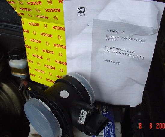

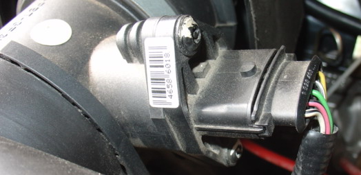

Выкладываю
Вот что стоит с завода
Вот что продают в магазине
У тебя значит честный саратовский датчик. Главное, что работает. :smile_bigsmile:
Действительно внутренний чувствительный элемент Germany.
Стикер заводской белый но не из бумаги. На родном машинном только головки винтов у меня закрашены белой краской. На магазинском нет. У номеров на стикере одинаковы только первые цифры 465.
Но самое ГЛАВНОЕ!
На стороне, противоположной стикеру есть выштампованные цифры как на сенсоре, так и на корпусе. И эти номера СОВПАДАЮТ!
Причем у каждого датчика в сборе этот номер свой. Т.е. чувствительный элемент жестко привязан к корпусу. Если не совпадают, то это значит, что сенсор или корпус скорее всего меняли.

Значит так - новый мой датчик с патрубком, купленный на базаре, полностью соответствует определению "честный саратовский"...за одним НО - у меня нет вот той белой в виде круга нашлепки посередине патрубка. Остальное (и стикер тоже и цифры) совпадают...ессно коробочки и пластиковых заглушек нет..но РАБОТАЕТ!
Теперь о том, что стоял на машине (который поменял)....вот тут иначе. Никаких стикеров нигде на нем небыло..а надпись на патрубке такая - Durchflus и стрелка, видимо это направление потока воздуха...далее такие номера - 0 280 218 037...Мэйд ин Раша 599...значок ВОШ и надпись BOSH
На патрубке и датчике (ты его называешь "чувствительный элемент") номера, и они совпадают.
