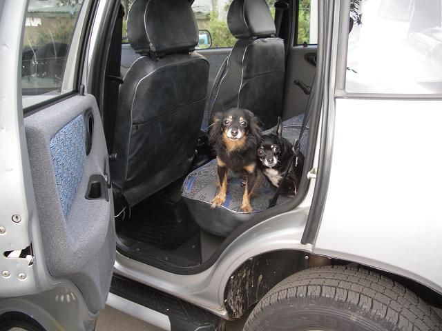

Я только ещё по-верху положил не слишком широкий надувной матрац (купил такой в СПОРТ-МАСТЕРЕ со встроенным клапаном-насосом), а на него - спальник. Мягко и удобно и моему росту не мешает ничего. 1м.77см. А собаки мои (см. фото)
- расположились на своей мягкой подстилке на водительском сидении. Все довольны. :smile_bigsmile:
