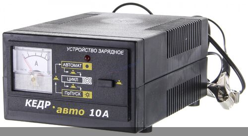

Держу в гараже старый, добрый "аналоговый" зарядник "Кедр-Авто" несмотря на древнюю конструкцию из 90х, его до сих пор выпускают и он пользуется спросом.
У него есть зачатки интеллекта:
Плюс и Минус не которотят - защита от дурака.
Есть режим "Авто" и "Цикл" последний типа "лечебный" для старых и умирающих батарей.
Так же распознает высаженную в ноль батарею и пытается её раскачать. Долбит циклично максимальной напругой. Иногда бывает на это уходит пару-тройку часов. Но он парень упорный. Обычно батарея оживает.

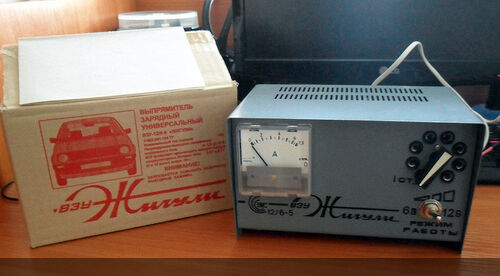

Похоже еще выпускается и совсем уж "ламповый" з/у "Жигули" :))
Интеллект отсутствует полностью. Даже переключение напруги руками.
Для гаража само то. Надёжнейший девайс.
Владельцы пишут "отец пользовал, я 20 лет пользую, сын начал ..." :smile_yes:
