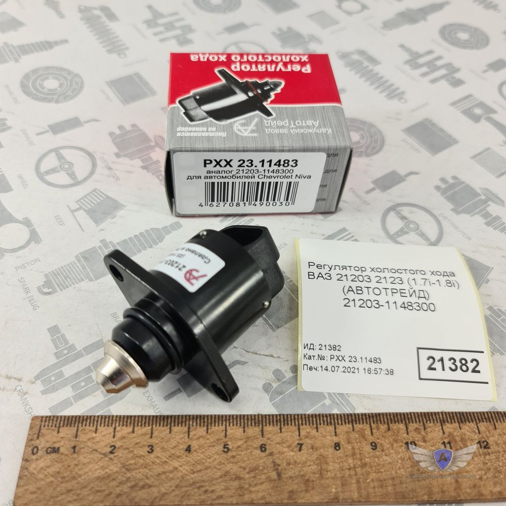

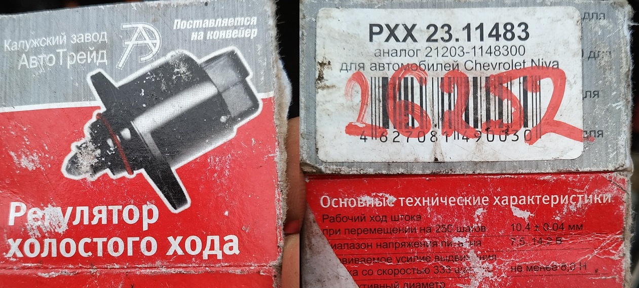

Вообще всё переврал ) В общем упаковка такая
Вложение:
IMG_20231112_131213.jpg [ 422.01 КБ | Просмотров: 1489 ]
А регулятор должен быть такой
Вложение:
1bc757e1-777a-11eb-82e5-4ccc6af697f0-1000x1000-product_popup.jpeg [ 206.78 КБ | Просмотров: 1489 ]

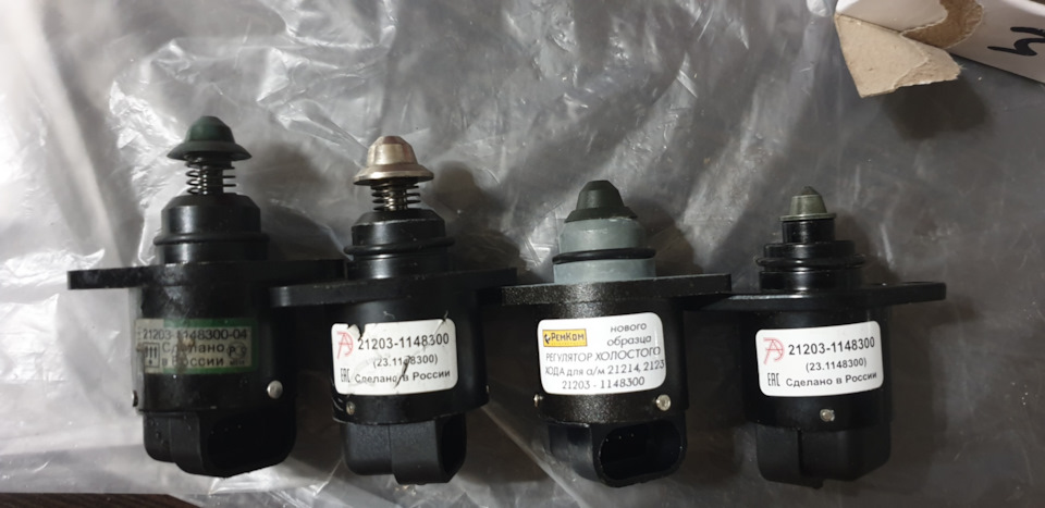

Фотка с драйва, 3 правильных, 1 неправильный.
Вложение:
dWJGIB_a3URyWsVRs6CHYjarpUQ-960.jpg [ 104.96 КБ | Просмотров: 1489 ]
Причем артикулы одинаковые, а он, зараза, разный. Скорей всего фишка в том, что должно быть упоминание именно 2123, chevrolet niva рядом с артикулом регулятора.
Я сперва тоже повелся на то, что может ДПДЗ чудить, купил новый, машина сразу почти в отсечку стала долбить при заведении двигателя. Поставил родной, заменил РХХ и стало всё отлично. ДПДЗ сдал назад.
А какой производителя ставить ... да без разницы. Дохнут они все примерно через года 1.5-2 от засёра маслом с вентиляции картера. Если в полгода мыть дросельный узел, то любой будет долго жить. У меня уже то ли 3й, то ли 4й по счету стоит. И походу не последний.
GLC "Айсберг" 2013.
где одинаковые?
первое фото -04, это калуга, а остальные не понять чьи яйца ...
RS0Y5-42-02D
