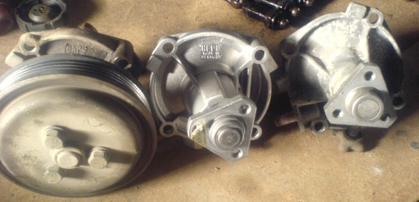

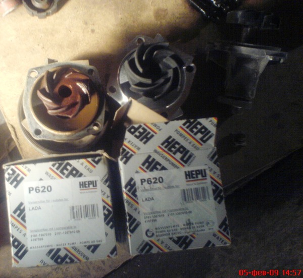

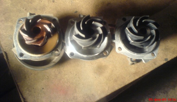

Еду на Фучика ( рынок автозапчастей в Питере) и покупаю HEPU от классики 560р. с маленькой крыльчаткой. Вечерком под пивко меняю и... вощем она у мну больше 100 тыков отходила. температура 89-91 струйка на холостых нормально так лилась, вощем про помпу я забыл.
А недавно пробило прокладку головки блока,
ну вощем купил я и помпу до кучи ток терь она 700р.
Стал ставить и о чудо помпа оказалась с большой крыльчаткой : :
С лева на право: помпа откатавшая больше сотни;
помпа новая с большой крыльчаткой;
помпа штатная отходиля месяца полтора
Шас температура 87-89 :
