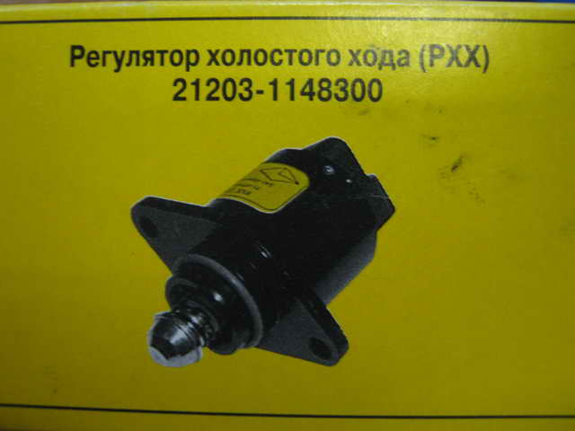

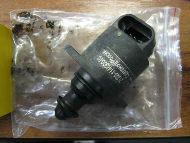

P.S. датчик заменил на 21203-1148300, а стоял 21203-1148300-03. Отличия - у первого меньше размер конуса
Такого быть не может. В природе всего два датчика 2112-.. и 21203-... У последнего конус больше. Других вариантов нет. Либо подделка либо самоделка или..

Наверное имеется ввиду РХХ.Вчера только снимал, на машине 2010 года стоял 03,у него юбка на конусе больше и пружины на штоке не видно.А есть 02-0.Ну и просто 1148300 без доп.цифирь.

Alex195022 писал(а):
Такого быть не может. В природе всего два датчика 2112-.. и 21203-... У последнего конус больше. Других вариантов нет. Либо подделка либо самоделка или...
Что бы не быть голословным...

Где то писалось уже что приставка -02,-03,и даже уже есть 04 означает лишь модификации этогоРХХ а также то что все они взаимозаменяемые

бугор, а в роде бы писали, что это лишь обозначение разных производителей.
Абсолютно правильно, это только взаимозаменяемые модификации. Хотя они могут конструктивно немного различатся. При этом конуса должны быть по размерам абсолютно идентичны.
