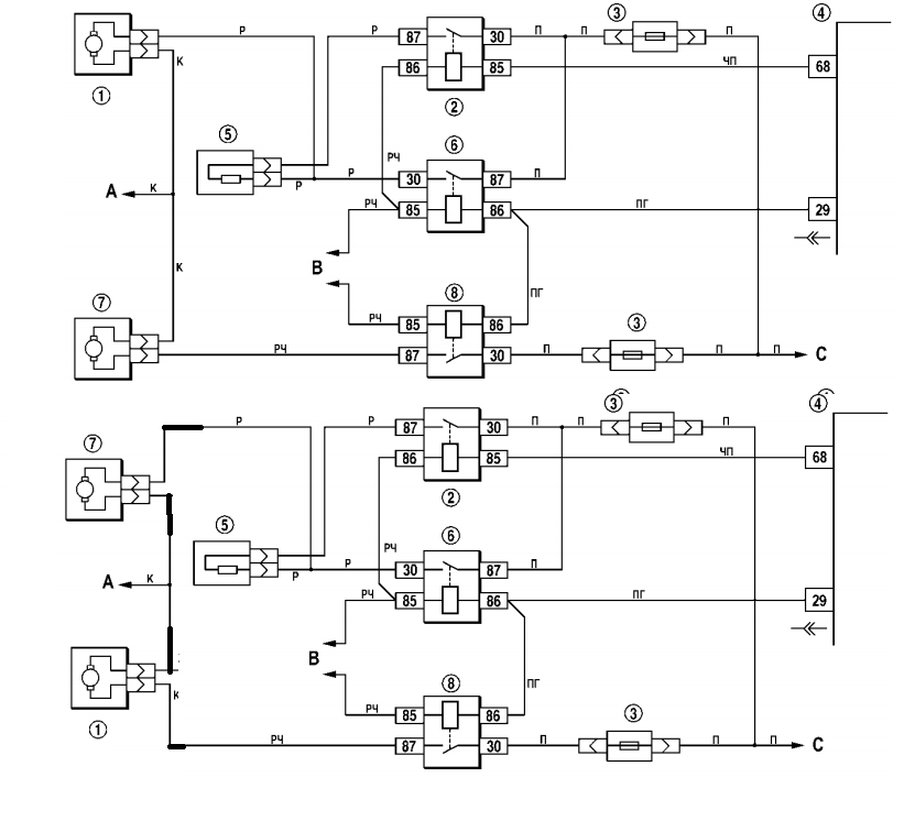

do-vitas- дык ШИМ то широкополосная хрень... Ты супротив лектричества? Щитами и рожнами от него обороняться?...
Добавлено спустя 6 минут 27 секунд:
@Vic278@yandex.ru , объясните пож, почему при неправильном подключении вентиляторов, у Вас изменился алгоритм их работы...
если поменять местами разъемы вентов, то вместо правого начнет работать левый и наоборот, алгоритм их работы при этом не изменится
Слушай. Сам проверь, потом пиши. Вероятно разные цепи от ЭБУ-реле и пр. По честноку не вникал, мне фиолетово на теорию. Поначалу тоже так наивно подумал...
Добавлено спустя 4 минуты 18 секунд:
тебе фиолетово? так ты б для начала схему изучил !
Ну ты неисправим! Лучший критерий теории-практика!
схему смотрите! ЭБУ и реле при этом не менялись , поменялись только вентиляторы местами
RS0Y5-42-02D
Так сам то попробовал наконец? ЖдёмС.

@Vic278@yandex.ru , 2+2=4... от перестановки мест сл...
в чем разница верхней и нижней схемы?
Screenshot_2.png [ 66.74 КБ | Просмотров: 85 ]
RS0Y5-42-02D
Все правильно, надо уметь чить схемы.
Если добавить второе сопротивление на другой вентилятор, то оба вентилятора будут работать на малых оборотах. Что можно увеличить производительность.
пс. НАУЧИТЕСЬ ЦИТИРОВАТЬ!
Добавлено спустя 1 минуту 54 секунды:
мы сейчас не про это! резистор как был так и остался, ЭБУ и реле также остались на своих местах, поменяны только фишки на венты
RS0Y5-42-02D

Вот схема.
Добавлено спустя 2 минуты 10 секунд:
Да согласен, просто чел не понимает всего это.
схема вент.jpg [ 76.8 КБ | Просмотров: 85 ]
Ну заинтересовали видос снять. Но то не быстро, и как тут размешать?
просто он хочет доказать , что
2 + 2 = 4
а
2 + 2 = 5
Добавлено спустя 1 минуту 5 секунд:
так про это есть соответствующая тема!
RS0Y5-42-02D

Замяли до видоса. Кто не прав извинится?
Добавлено спустя 1 минуту 55 секунд:
В лом объяснить? Послать легче?
