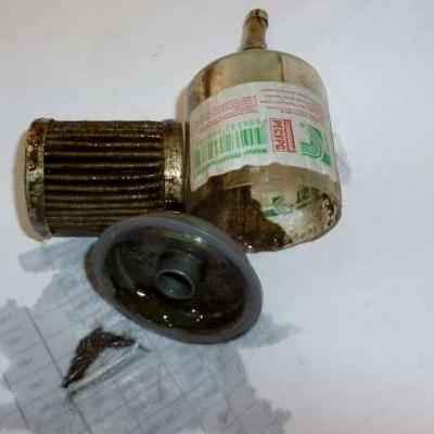

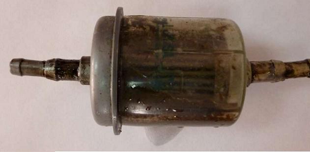

Возвращаясь к 1-2 страницам ТЕМЫ, фото моего фильтра со шланга обратки:
http://www.chevy-niva.ru/album_pic.php?pic_id=44592
поначалу опасался, что пластик корпуса фильтра из-за t-ры размягчается, но ничего с ним не делается.
Считаю, что 2 причины загрязнения:
1 - сыпал герметик ОЖ, когда были подтекания радиатора печки салона.
2 - была пробита прокладка ГБЦ - масло в тосол, наиболее вероятная причина.

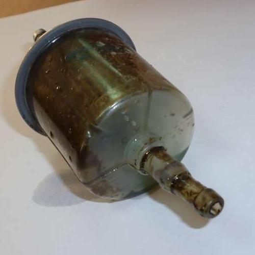

ну последняя фотка на затравочку : : ненужная деталька осталась... паламатая..
пробку блока под неё уронил, думаю ща откручу, отогну и достану.. открутил верхний болт, она на массе повисла)))). открутил массу и бросил в воздух... как раз залил очередную порцию воды - не заводится сволочь, ошибок не дает.. опять пробую - не заводится. короче прикручиваю обратно площадку и провод - вуаля!!! все в норме... после следующего слития прикрутил массу под опору двигателя.. а это либо на помойку, либо на память оставить.
за весь день пару раз отлучался в общей сложности часа на 1,5. (перекресток и жену забрать с работы) када за женой ездил - машина стояла без морды, радиатора и вентиляторов. еле закрыл капот - очень жидкая поперечина с замком без усилителя. потом закидал зияющий двигатель канистрами и поехал за женой. было выкурено 1,5 пачки сигарет и выпито уже вечером 2 бутылки пива. потом дождь и домой..
