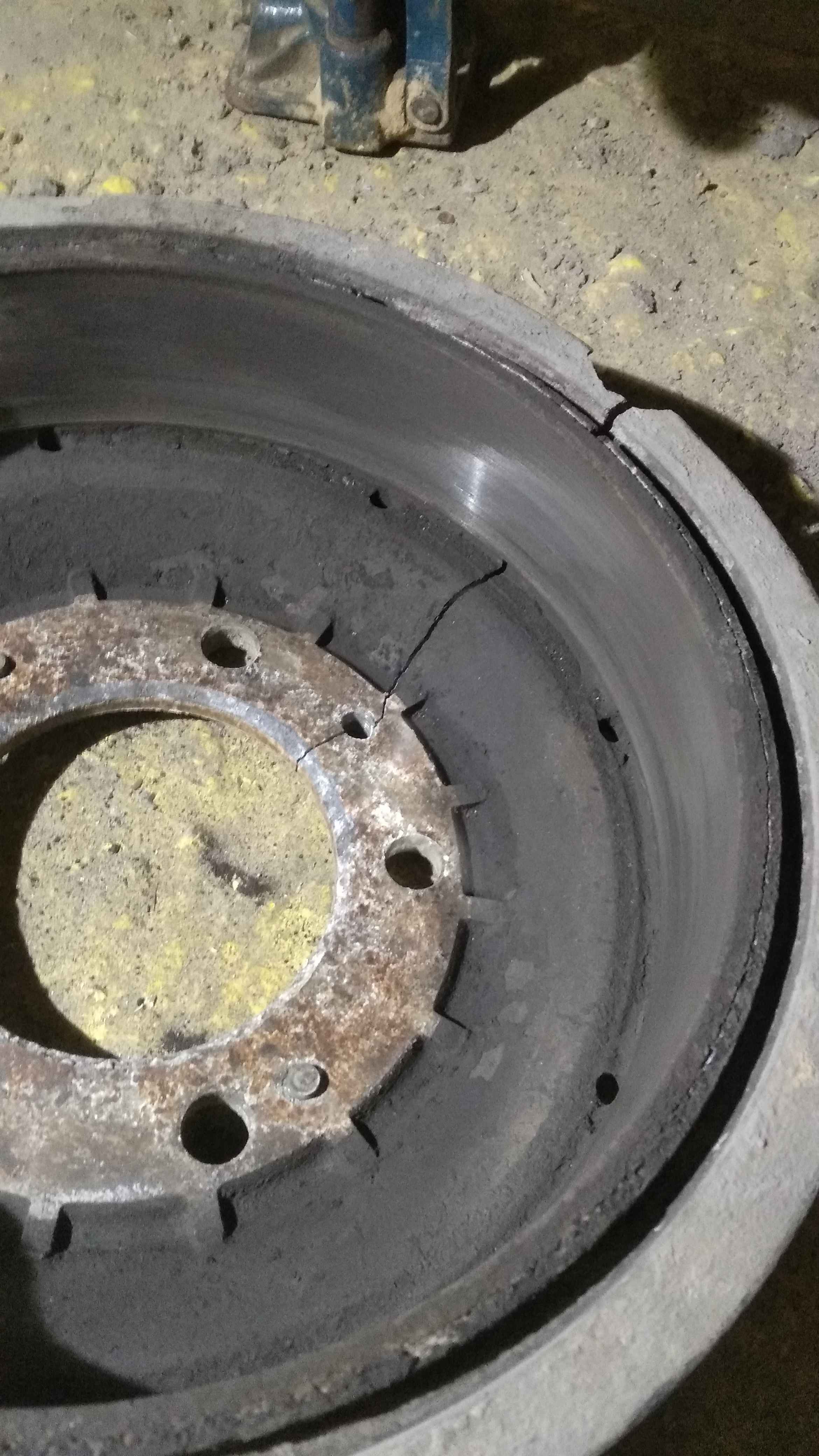

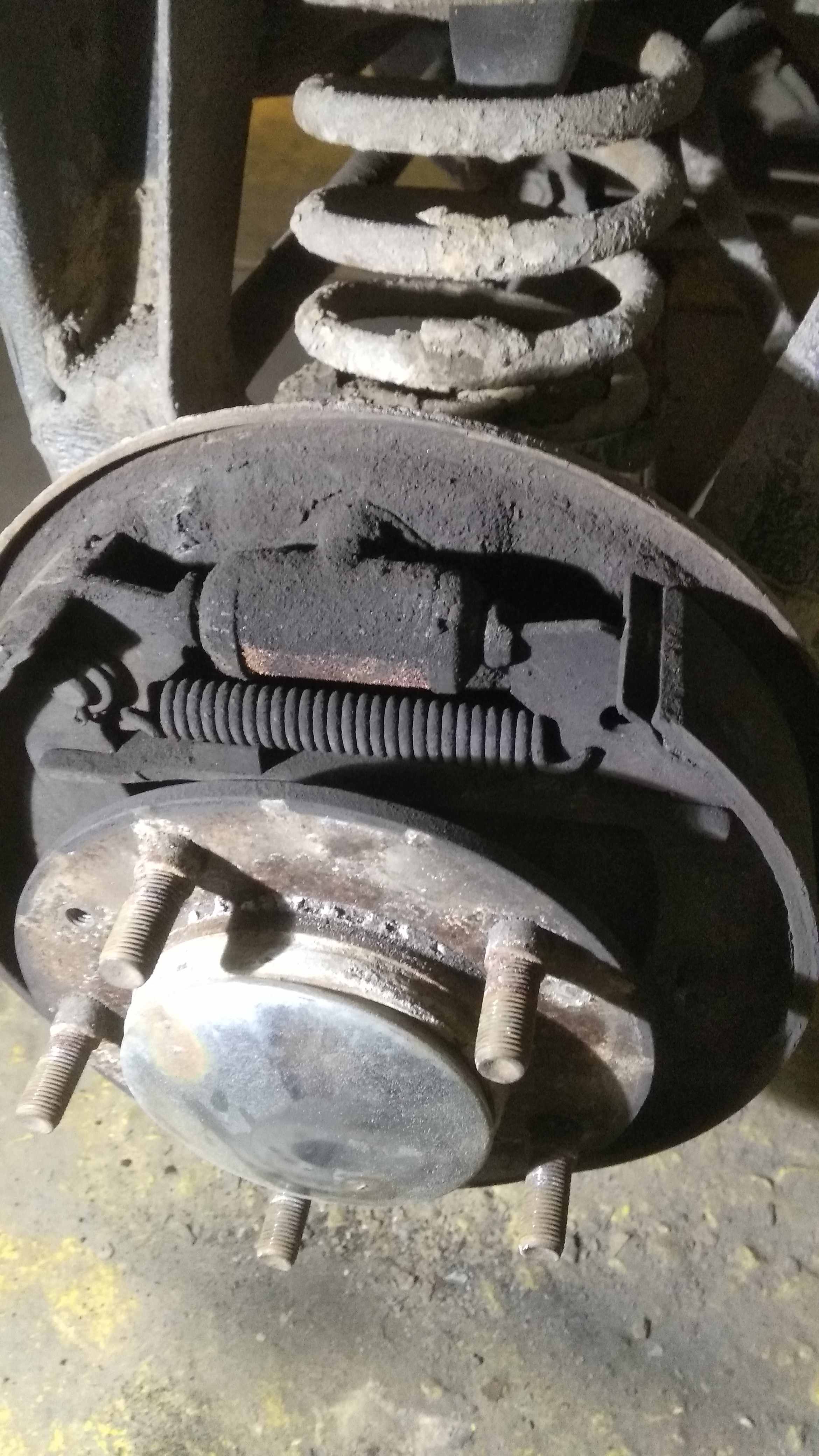

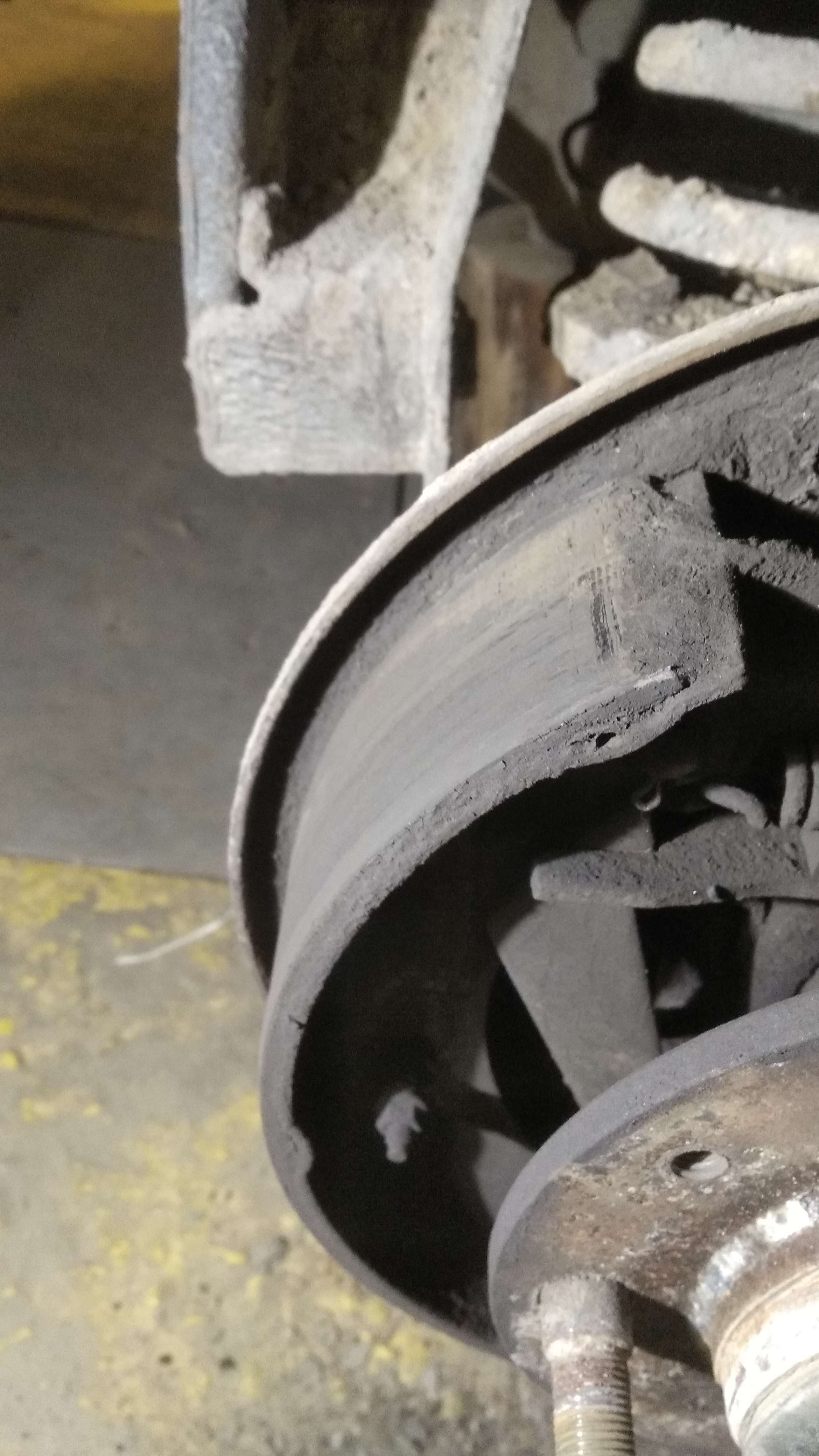

Заменил барабаны и колодки. Биения тормозной педали исчезли, полет нормальный!
Почитал ваши комменты, спасибо, интересно. Но, в моем случае, мне так кажется, ситуация была такова: на панели не горит лампа ручного тормоза, ездил раза 3 на ручнике, соответственно нагрев барабана и раскол. При разборе обнаружил что чугунные вставки целые и особо не проточены, колодки тоже не критичны в износе.
А так как алюминий лопнул и при усиленном торможении чугунная вставка приняла неведомую форму, вот и биение в педаль. Вроде так.
Фото как смог, не до фото было :smile_thinking:

@Neber , А ты расколи барабан на две половинки, и вот сам увидишь сколько там окисла, между трубой и корпусом. Поэтому алюминий и не выдержал твоего торможения, так как и так был натянут окислом.
Судя по фото, можно не колоть барабан, а просто отвёрткой поковырнуть эту трубу и она вывалиться.

@ЛЫСЫЙ 721 , надо было, но выкинул их уже.
Зря! Чо алюминием швыряешься! :smile_giggle: За него денег дают.
