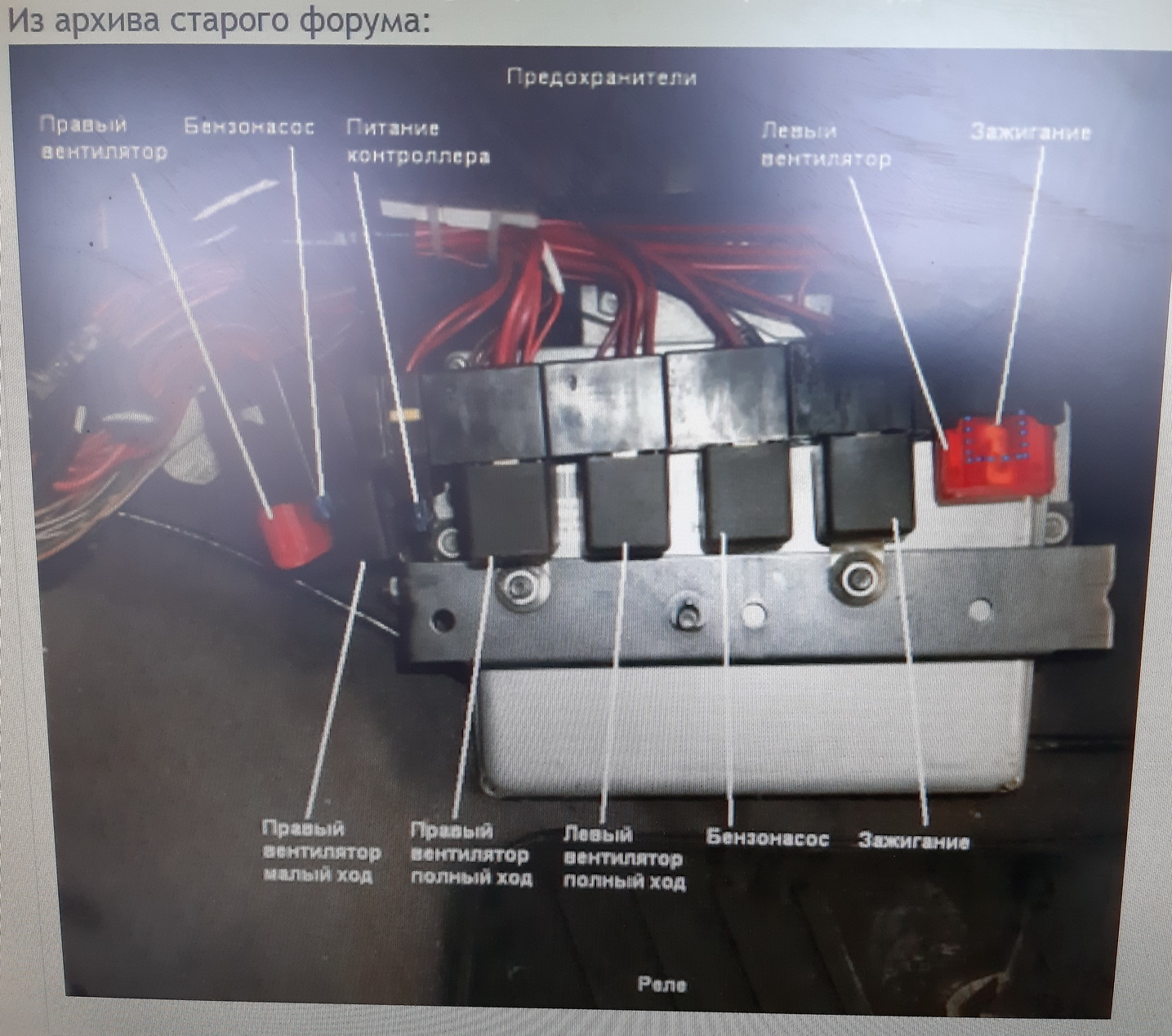

Вообще-то реле стартера в ногах у пасажира
Там реле бензонасоса, зажигания и вентиляторов.
Реле шнива.jpg [ 477.35 КБ | Просмотров: 312 ]

Я загибался под бардачок крюком, снимал крышку - реле по моему то которое ближе к водителю - в инете фотки есть.
Надо было еще 2 гайки открутить и все в руках.
Правда такие с завода с 2006 года стоят и их уже не купить, в запасе вожу дешевые по 70 руб.
Реле под бардачком.jpg [ 508.92 КБ | Просмотров: 311 ]

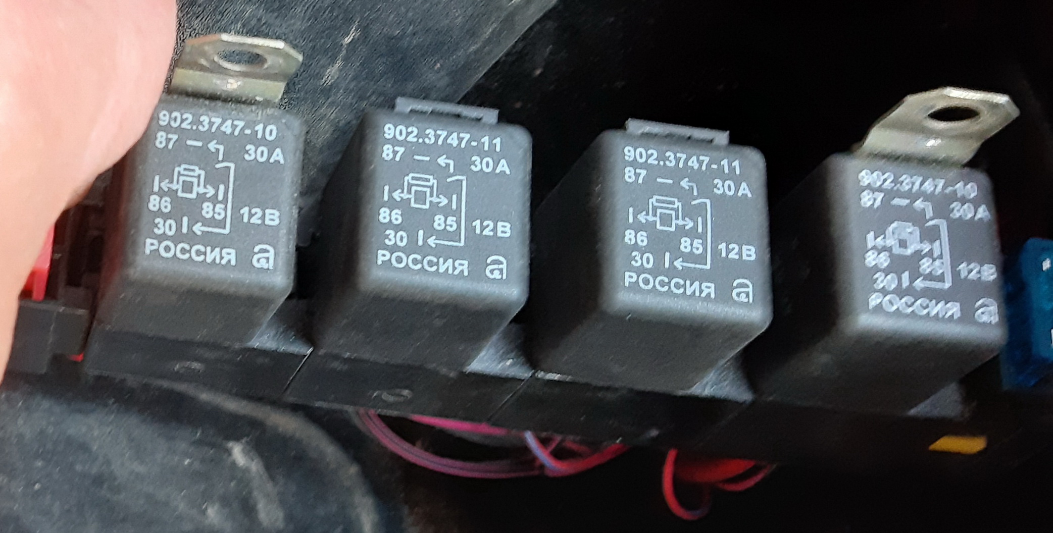

@Геогрий , сфотал -
Добавлено спустя 1 минуту 42 секунды:
Провод не резали - установили через фишку. Колодка с выводами продается в автомагазинах, 87 реле.
Серый на +акамулятора

@lesk , ещё раз спасибо! фотку скопировал и писание к ней. :smile_drinks:

@Геогрий , просто до этого пользовался переноской - рвал фишку и на нижний разъем подавал проводом плюс с акамулятора при включенном ключе. Потом восстанавливал фишку - правда горячо руки обжигает иногда.
