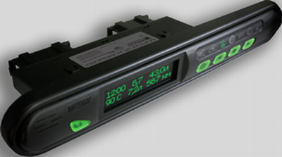

  •  320
  •  18 авг 2005, 16:02
Борис Часовников, а что это за БК, если не секрет? Уж больно красиво выглядит (я собрался ШТАТ-ШЕВИ-СПИКЕР брать).
Сообщение Добавлено: 15 фев 2006, 17:37
  •  602
  • 73
  •  14 апр 2005, 13:22
  •  Вологда
И правда, что за БК? :
