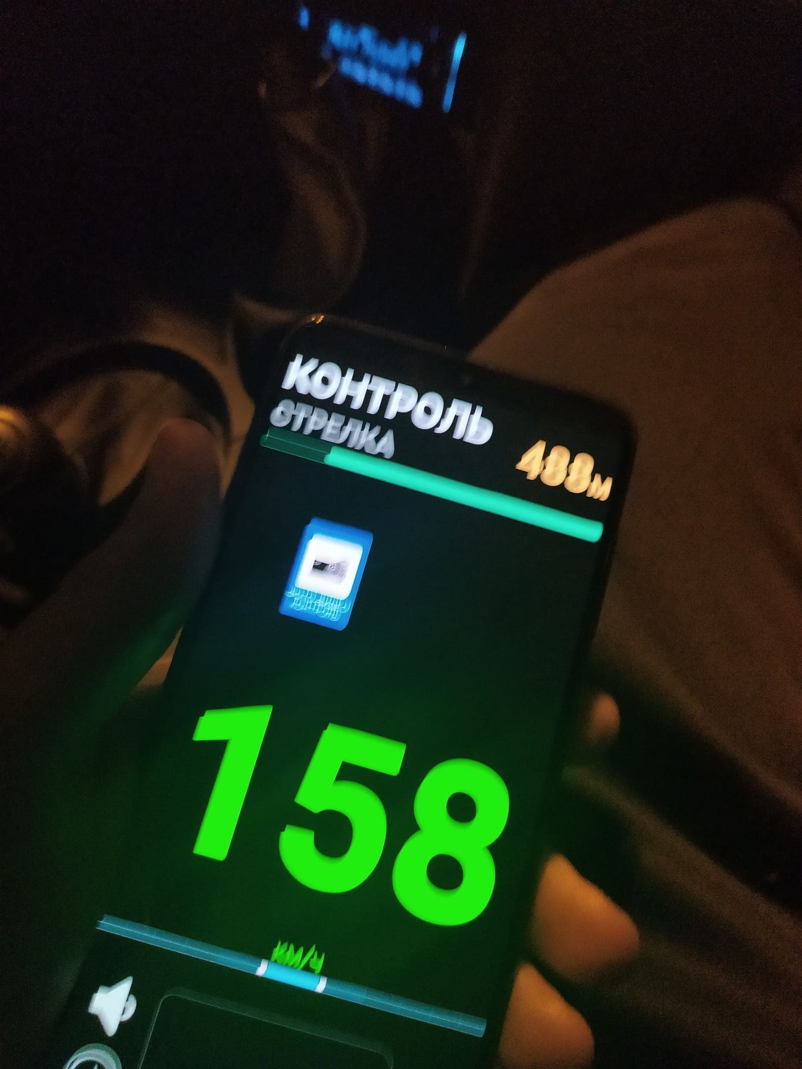

По просьбе трудящихся выкладываю фото, на котором чётко видно, что рычаги кпп и рк от шевика, показания GPS с приложения в телефоне. Учитывая то, что на спидометре было ~160-165, делаю вывод, на фото, выложенном ранее моя машина ехала 160+.
zK8inlxsqSg.jpg [ 194.83 КБ | Просмотров: 313 ]

Исправная ШНива легко разгоняется за 150 и может уйти за 160 при достаточной длине трассы (не кричать, что под горку )
а зачем кричать. Мы вчера с Валерой @Винторез ездили с телеметрией. Чуда не произошло: под горку мы увидели 153 км/ч, на ровной дороге - 143, что и написано в спецификации. Допускаю, что его машина без моих 105 кг на ровной разгонится до 146-147. Тому есть причины: у него удачный мотор, и у него манера езды - каждая передача в отсечку. А мотору от этого хорошо, он у него раскатан как надо, никакого нагара и прочей дряни в нем нет.
Но повторюсь: чудес не бывает. Забудьте про 150, и уж тем более про 160-км/ч. Джипиэс в телефоне во многом показывает погоду на Марсе. А вот прецизионный 10Гц - показывает правду.
