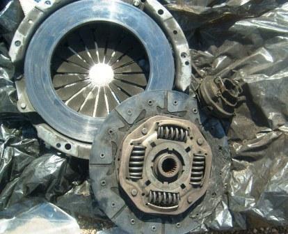

в суботу залез под машину а батька внутрь попросил педальку нажимать. Так вот какая оказия была обнаружена: ход чтока порядка 28-30 мм но приэтом в главном чтото хрюкало . Прокачали привод сцепления, хрюкать перестло сцепление раньше было в конце педали сейчас сместилось в середину. НО НА ПОДЬЕМЕ по пахивает всеравно. Наверно придется менять диск.

А как узнать пригоден ли еще ведущий диск визуально?
