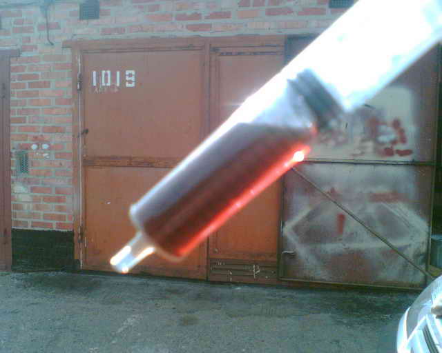

  •  283
  •  22 июн 2004, 21:37
  •  Харьков
Освежу темку.
Вчера затеялся менять масло в ГУРЕ. Пятый год однако.
В связи с этим вопрос: что это?
На бачке меток-букаф никаких не нарисовано. Машина весны 2004.
Планирую Декстрон-3.
Провел опыт: то, что в ГУРе и новый декстрон смешиваются однородно, без хлопьев, осадка и тп

Это Dextron-II. И по цвету и по дате выпуска машины.
