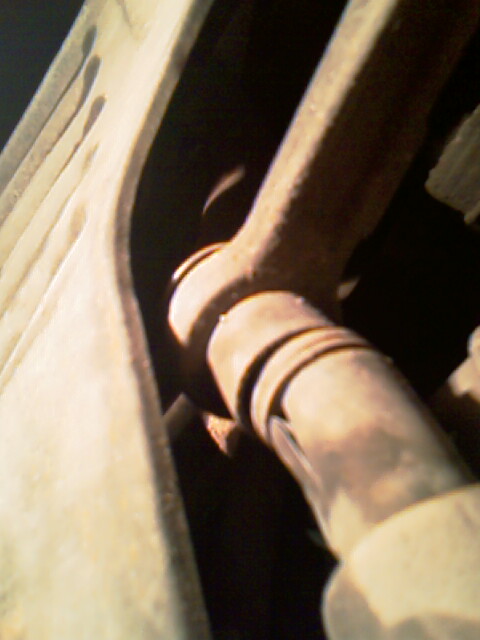

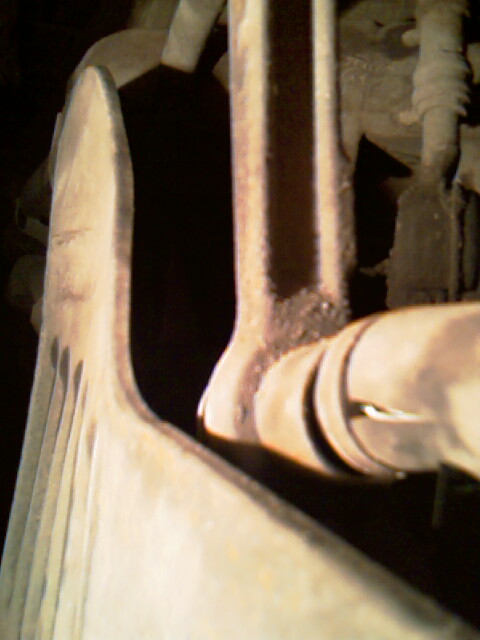

неа.. воткнул первую и бросил все педали.. но там место для маневра маловато было.. не успел..
Сейчас кстати с ямы увидел повреждение.. Нездаю точно как называется, чуть позже фотки выложу.. вообщем втулка, которая соеденяет нижние рычаги с балкой, она лопнула.. Уже позвонил в мастерскую.. работа гдето 800-1000р + стоимость этой втулки...

Пройдись по сайлентам и шаровым пострадавшей стороны... если втулка лопнула - сам прикинь на сколько смещались при ударе рычаги, шаровые могло повредить, да и болт погляди тож...

снимал на мобилу поэтому качество не очень.. но все таки видно
Holg, да спасибо.. при замене проверю все..

Так и есть, шаровые, сальники и болт пришлось заменить.. и маятник в том числе.. итого вместе со сход-развалом уложился в 5 тыщ.. Спасибо!
