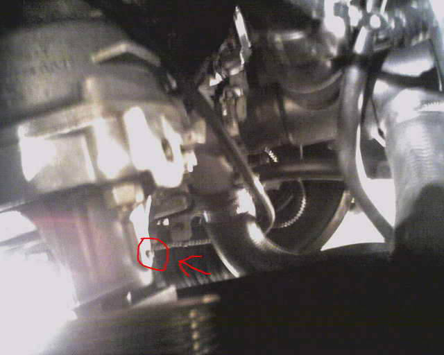

Отверстие есть и на Fenoxe....На днях решил поменять подтекающий Fenox и обнаружил вот что: В подшипнике нет никаких люфтов и заеданий...лучше чем на новой ТЗА. Течь была через сальник в отверстие, которое находится внизу хобота и ближе к фдланцу т.е. сразу за сальником. Служит оно как раз для дренажа протечки сальника, и при этом тосол не продавливается через подшипник т.е. не приводит к внезапному разрушению подшипника, как у меня это было с родной помпой. Была бы возможность заменить сальник, поставил бы ее. Такая конструкция на мой взгляд лучше, чем ТЗА....Кстати в комплекте с ТЗА идет пробковая прокладка - полное дерьмо - при затяжке выдавливается из под фланца! Пришлось вернуться к старому доброму парониту....с Fenoxom, кстати тоже идет паронит.

при этом тосол не продавливается через подшипник т.е. не приводит к внезапному разрушению подшипника, как у меня это было с родной помпой.... Такая конструкция на мой взгляд лучше, чем ТЗА....
В ТЗАшной помпе отверстие для слива тосола при повреждении сальника есть! только оно сделано не дырочкой как в феноксе или пекаре а литьем в корпусе помпы выполнен продольный паз в самой нижней точке

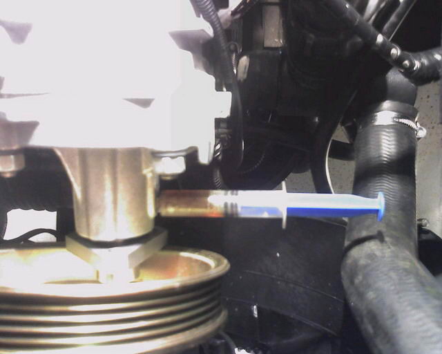

Ну да, только тосол течет не по канавке а через подшипник т.к. канавка мелкая а подшипник не имеет уплотнения ...Вчера попробовал шприцом закачать Литол в подшипник через отверстие стопорного винта.....Первый 2 кубика остались в подшипнике, я следующие легко вышли наружу через подшипник...Где ж он будет долго работать с такой дырой?????
