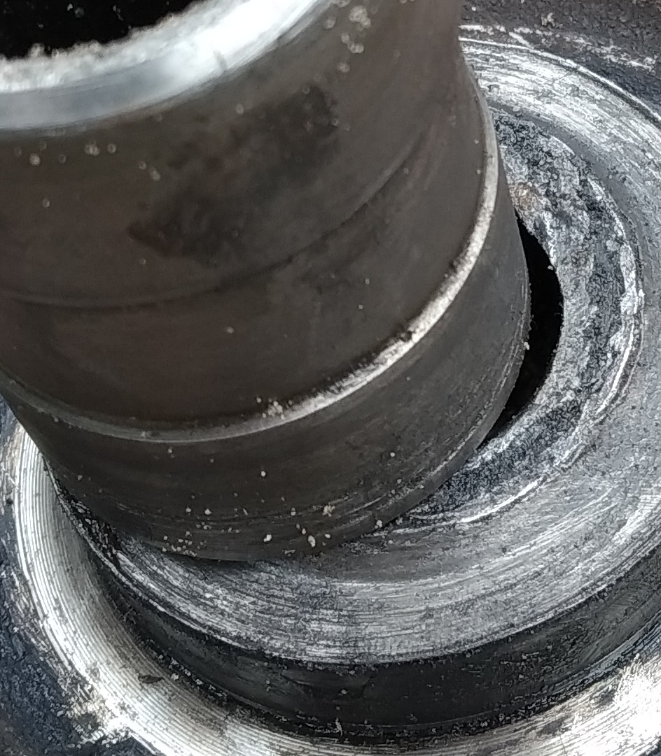

Собсно, проблема найдена. Поехал за ступицей :smile_smile:
А что это за ступица?
Чтот по фотке я не увидел стандартной.
Или её так размолотило?
Можно поподробней её историю?
Или хотя бы фотку сбоку...

как бывший владелец это машины - могу сказать что ступица стандартная, точно :smile_bigsmile:
пройдено на ней, наверное где то тысяч 60 (ну и плюс сколько там уже в Моркве на ней накрутили не знаю)
поставил ее после того как промулил развалившийся ступичный, лет этак несколько назад.
справа ступица с пробегом к далеко за 200, вообще еще родная :smile_bigsmile:

@xytaxis , привет!
А чьих она производства, , не помнишь?
Вот следы накатки вижу, а по сальниковому кольцу- странности.
Абнакновенно его изготавливают из стали с большей твердостью.
А тут так стерло...
Или она была монолитной?
Излом редкий, обыкновенно у блина ломает.
Вот и интересно.

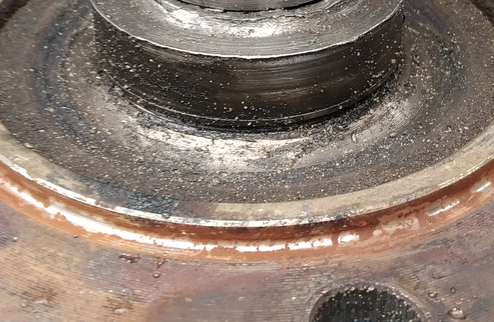

по просьбам фото сбоку
Добавлено спустя 1 минуту 37 секунд:
ЗЫ: у меня даже механик с 40 летним стажем попросил привезти ступицу посмотреть. Говорит, никогда такого не видел. Я талант :smile_rofl: :smile_bigsmile:

Судя по фото, ступица все же "не очень заводская" (хотя, конечно, могу и ошибаться), так что, похоже, её подобная кончина вполне закономерна.
Да, плохо видно.
Автор фото не в курсе, чего мы хотим рассмотреть.
Не видно края сальникового кольца.
Если судить по радиусу накатки, то ,похоже, " левая".
И тоже могу ошибаться...
Блин, до чего же страшно это!
А если бы гайку в конец сорвало?
И скорость где нить 115...
Совсем не обязательно, что направляющая колодок выдержит и удержит колесо...

https://photos.app.goo.gl/zEK1JcjqCySdTWzh7 может так?
