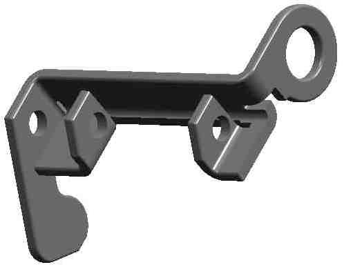

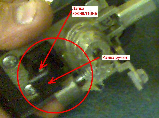

Два дня назад в мороз оторвал ручку задка, пытаясь открыть примерзшую дверь. Сняв остатки ручки обнаружил сломанный силуминовый рычаг замка и рамку пластмассовой ручки, которая цепляет этот рычаг:
Поскольку в магазине ручки задка с секреткой (она же для водительской двери) купил ручку правой задней двери и собрал ручку из двух. Правда пришлось взамен силуминового рычага изготовить из листа нержавейки 2 мм вот такой протез:
Заодно перебрал секретку замка в которую от рождения нельзя было вставить ключ. Потратил на эту процедуру весь вечер.Зато теперь все работает. :smile_nod:
PS На ручке задней двери кронштейн немного другой...не знаю подойдет ли к тяге...[/img]
