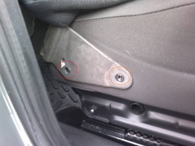

Да и еще у меня новая 12года и я на своей эксперементы провожу,а читаю внимательно ,просто называю все своими именами и названиями.

Внимательней посмотрите на 66 стран первую фотку, болт который не откручен,его открутить ,а который выкрутили в крутить назад !!!А в накладке просверлить отверстие чтобы можно было болт выкручивать трубчитым ключем)))))

Надо внимательней смотреть конструкцию))) :smile_bigsmile: :smile_bigsmile: :smile_bigsmile:

чем закончились эксперименты? если выкрутить болт на 1м фото спинка падает вперед?

Научусь выкладывать фото выложу, получается все то же самое , как и с крюками -спальное место.

Вот снимаем пластиковую защиту под ней виден болт под ключ на 13 окручиваем его с обеих сторон и сидушка буде откидываться))
1- Болт на под ключ еа 13,
2 болт под крестовую отвертку крепить пластиковую накладку.
