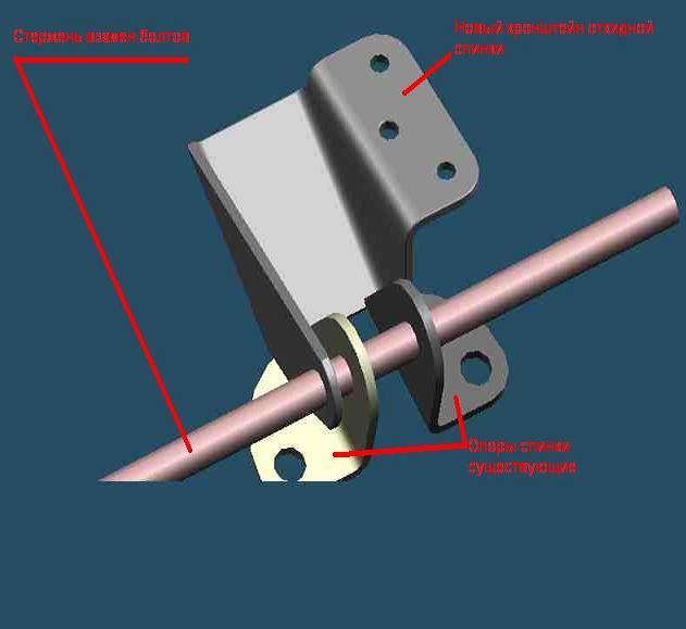

Лет 5 назад я такой вариант придумал (назад откидывается одна половинка спинки, правая или левая) и уже начал было делать, но потом созрел другой вариант, более удобный для меня. Им и пользуюсь до сих пор....
Если интересно как сделать откидную назад спинку - изложу.

А первая идея - откидывать спинку назад - состоит в следующем:
1. Откинуть можно только одну часть сидения - правую или левую.
2. Это возможно только если спинку сдвинуть в проем между колесными арками, откинув другую вперед.
3. Для этого вместо болтов крепления спинок надо пропустить стержень того же диаметра (10 мм, если память не подводит). На откидываемой спинке внутренний кронштейн срезать и на его место установить самодельный, который будет опираться на стержень за кронштейном второй части спинки и скользить по этому стержню при сдвиге спинки.
4. Порядок следующий:
- откидываем вторую сидушку вперед
- откидываем ее спинку вперед
- сдвигаем по стержню используемую спинку к оси машины и откидываем ее в багажник. Все. Возврат в исходную позицию в обратном порядке.
Рисунок узла: Изображение
