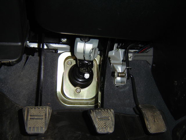

на форуме появилась хорошая фотография
http://www.chevy-niva.ru/album_pic.php?pic_id=540
на фото хорошо видна гайка справа вверху от педали газа
при отпущенной педали она упирается в кузов, а гайка остаётся справа
так вот а у меня педаль газа упиралась прямохонько в эту самую гайку и именно поэтому ей не хватало хода :!:
саму педаль я подгибать не стал, а открутил эту гайку с элементом кузова крепящим обшивку справа; болта там к сожалению нет -- он приварен; я его отпилил закрутил другим винтом, но так что бы гайка была в другую сторону (не очень удобная операция, но вполне выполнимая)
+ регулировка тросика решала проблему
Shaggy - Nissan NP300

AT, прав. Я тоже хотел сначала поколдовать с этой грёбаной гайкой, к тому же она ещё и резинкой закрывается, что тоже не способствует увеличению хода. Но решил что это будет полумерой и просто подогнул педаль до необходимого уровня.
