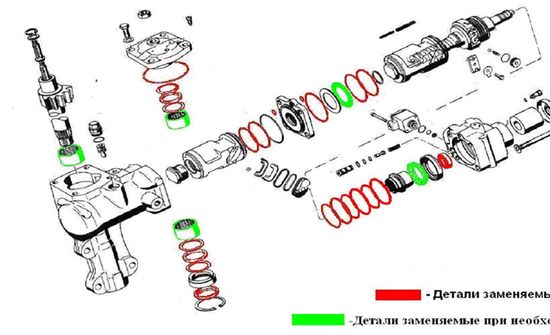

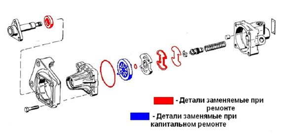

Hornet писал(а):
Ну так, конструкция должна быть по идее одинаковая. Разница, если и есть, то в размерах. Вряд ли иностранцы что-то различное городить будут, не выгодно. Это у нас сколько машин, столько и конструкций.
нашел и выложил в фотоальбом принципиальное уст-во Рм и насоса ГУР, ознакомиться можно здесь
http://www.chevy-niva.ru/album_pic.php?pic_id=6812
http://www.chevy-niva.ru/album_pic.php?pic_id=6813
также есть ответ от представительства ZF в Москве Дворянинов Сергей Андреевич:
цитирую "...все права переданы "Рулевым системам" эта фирма находится в Тольяти. Телефоны их секретаря - 8482-75-90-02. Директор - Торшин Владимир Васильевич - тел 8482-75-90-07. Главный инженер - Пархандеев Евгений Михайлович-тел 8482-75-90-03"
Советуют звонить напрямую гл.инженеру.
Особо хочу поблагодарить Евгения из компании ОАО "Тушино-Авто" (г.Москва) за помощь. при наличии ремкомплекта они готовы произвести ремонт РМ для ШН.
завтра буду звонить в Тольятти!

pgv писал(а):
И у меня такая же беда, масло из бочка ГУР не ушло, шланги на месте и протянуты, а место где рулевой механизм непоследственно крепится к рулевым тягам всё в масле. Завра собираюсь к знакомым слесарям разбираться
Сегодня разговаривал с гл.инженером ООО "Рулевые системы", суть разговора - "... Они готовы готовы к сотрудничеству (обучение специалистов, обеспечение тех.документацией, поставка зап.частей) с любыми сервисными фирмами имеющими опыт и необходимое оборудование для выполнения ремонтов насосов и механизмов ГУР. GM-Автоваз предпочитает покупать у ООО "Рулевые системы" только готовые изделия (РМ, насос) и вопрос о ремонте РМ и насосов в условиях сервисных предприятий GM-Автоваз не поднимался и не обсуждался. К сожалению, по моему вопросу, ремонт рулевого механизма можно осуществить только в спец.сервисе с разборкой рулевого механизма.
остается единственный выход - снять РМ и отправить на ремонт в Тольятти, это ближайший сервис и еще изготовитель РМ и насосов на ШН.

Сообщение Добавлено: 10 фев 2006, 12:01
  •  35
  •  28 июл 2005, 08:59
наверное, сниму РМ и отправлю в Тольятти. через других людей, за что им огромное спасибо, узнал что цена вопроса ориентировочно 500 руб. такие деньги,а может и больше, и в криворуком сервисе оставишь. в нашем РМ на валу сошки стоит манжета, с двух сторон ее находятся конусные шайбы (см. схему РМ), за счет них и происходит уплотнение. тем более у ООО "Рулевые системы" имеется специальный диагностический стенд для проверки РМ и насосов, заодно можно в заводских условиях отрегулировать люфт (если он есть) в РМ.
