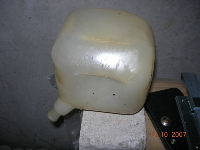

... Наперсток антифриза на дне данного девайса у входа в толстый патрубок успокаивал - антифриз в системе еззь :!: Снял бачок, а на нем две трещины длиной сантиметров семь каждая по днищу, причем обе параллельные с промежутком в 4 см. Отъездил 45 тк. енто чо расходник, али как : :?:
Похожая ситуация. 33 т.км, год эксплуатации, бачок купил за 240 руб. (мог бы и за 190, но ехать в другую сторону)- надеюсь, больше проблем с системой охлаждения не будет...

У меня лопнул летом, в жару. Жидкость закипела и лопнул. Думаю, не лопнул бы, доливай я в этот бачок вовремя.
Ах, да. Пробег был ок. 25 тыс.

Nick Jack, мля, почти один в один! : Тока у меня трещины были по дну. А вот длина и расстояние между ними такие-же.

Rybak, у меня тоже самое было один в один . отъездил с ним 30 тыков ....
потом поменял на новый :smile_nod:
машина 2006 г декабрь

Народ! Удивлен прочтенной темой! Искал видимо её! За 6 месяцев и 20тыс побега тосол у меня не убежал ни на милиметр! Ни разу не подливал! (бачок всегда сухой сверху, рядом с крышкой). Тут стал уходить потихоньку непонятно куда, затом полилось - стало ясно - дно бачка треснуло. Купил новый, поставил - стало из-под крышки подтекать. Не знал я что она хитрая какая-то - тупо закручивал все сильнее... : Щас попробую разобрать её. В норме все станет опять сухо? Ведь первые 1/2 года я вообще не знал что такое ТОСОЛ!?

разобрал. "говен" нет. От мелкой пружинки отвалилось 1,5 витка. Выкинул их. Поставил пружинку обратно (других нет). Посмотрим. Можт в перекосе пружинки из-за поломки виточка было?

Ситуация с бачком аналогичная - потрескался. Искал целый месяц (ездил периодически контролируя и подливая тосол) и вот вчера купил за 80р. и крушку за 60 р.
Сейчас пойду менять сам хотя авто и на гарантии, но в "Нижегородец" не отдам - у них на этоцелый день уйдёт... пока помоют машину, пока решат, что случай гарантийный и т.д.... да и бачков у них на момент обращения не было...
