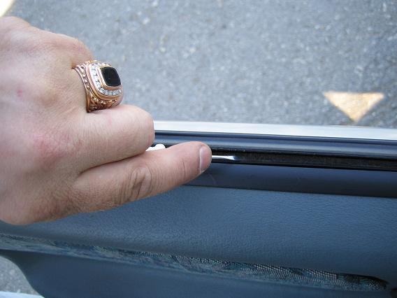

Из галлереи Бонса.... "Уплотнитель для стекла"
