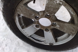

george_k писал(а):
Вчера такая же байда.. выпал снег, гололедик . Спускаюсь с горки, которая заканчивается резким поворотом.. скорость небольшая 20-25 км/ч.. в акурат перед самым поворотом выныривают детвора с санками.. я естественно стараюсь их объехать по большей дуге.. скользко.. машина бьется передним правым колесом об бурдюр (паребрик)... Руль был вывернут в лево до упора, поэтому при ударе колесо было перпендикулярно бордюру..
Итог. Сильная вмятина на диске (штамповка) сантиметра 3-4 и заметно повело колесо... :smile_doh: поставил запаску, крен остался..
Позже отпишусь чем все закончилось..
З. Ы. Придется пару дней передигаться на маршрутках - лично для меня это трагедия

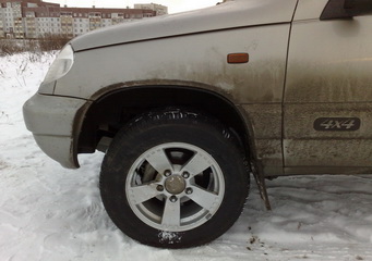

Сегодня и меня постигла такая же участь :smile_doh: Входил в 90 градусный поворот, в итоге с полностью вывернутыми вправо колесами влетел в поребрик и заскочил на него. В результате разрыв диска
После установки запаски все это безобразие стало выглядеть вот так, крен и смещение колеса
Что там произошло не знаю, т.к. уже начинало смеркаться, да еще гаишников прождал 2 часа, чтобы оформить ДТП для страховой

Мдя... мои соболезнования :smile_doh: ... нижний рычаг точно на выброс, шаровые и сайленты - я бы поменял даже не проверяя, обязательно глянь всю рулевую трапецию, хотя маятник скорее всего целый. Ну и втулки балки + болт - тож проверь обязательно....
Сообщение Добавлено: 05 янв 2009, 07:13
  •  323
  •  12 июл 2005, 12:13
  •  Красноярск
PDV, Было подобное. Рычаг цел. Трапеция цела. Замена шаровых (хотя были еще в норме, но коль уж разобрал, так заменил), болта нижнего рычага
