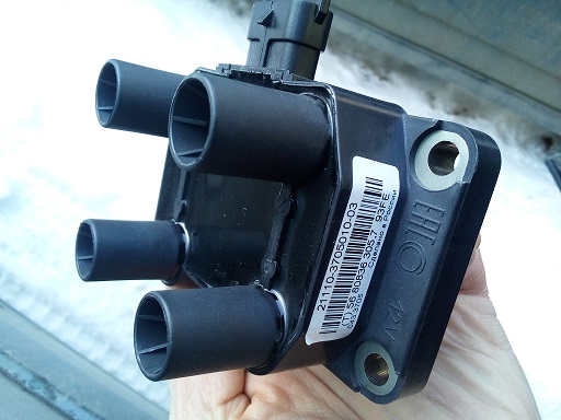

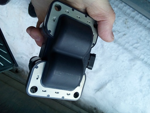

Что-то запутался... А вот это катушка, не модуль?
IMG_20210227_114858.jpg [ 127.17 КБ | Просмотров: 397 ]
IMG_20210227_114925.jpg [ 123.52 КБ | Просмотров: 397 ]

У модуля 4 пина в разьеме
А чем отличается модуль от катушки знаешь?

@andb , @oapv , т.е. кроме пинов внешне не отличаются? В мурзилке на той стороне, что обращена к левому брызговику, Х-образно ребра пересекаются с номерами выводов на цилиндры, а другая сторона не видна. И все это названо "катушка". У меня, что на машине, что в запчастях вожу, ребра с цифрами вертикальные, а на обратной стороне 2 катушки выступают, как на фото. Машина 2013.
п.с. Глянул в каталоге, модуль изображен "буферами" на брызговик и крепящимся через 3 отверстия... Тоже что-то при -30 похожая картина наблюдалась: не завелся, слышно было что пара цилиндров схватывают и все. Прожигал свечи 2 раза лампой, в конце концов завел при полном открытии дросселя. Акб так и не удалось засадить полностью, крутил все время, но после второго прожега все же поставил на зарядку, думал может из-за него искра слабая.

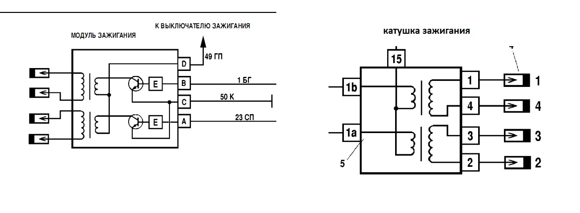

модуль 21120-
катушка 21110-
а разница во встроенных в модуль транзисторных ключах
Вложение:
Безымянный.jpg [ 65.96 КБ | Просмотров: 384 ]
Добавлено спустя 1 минуту 57 секунд:
Изирайдер писал(а):
Машина 2013.
у тебя установлена 4х выводная катушка 21110 -
Добавлено спустя 1 минуту 43 секунды:
@Изирайдер , читай -https://disk.yandex.ru/i/BbVHSZ5L3Rxydn

Модуль зажигания.
Катушка зажигания (блок катушек, модуль катушек и т.п.)
