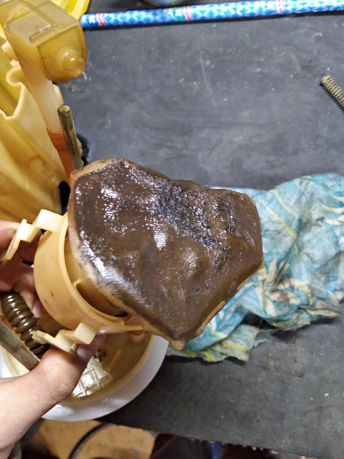

  •  23
  • 30
  •   12
  •  26 янв 2020, 22:54
Вложение:
a7lSKB_KpeM.jpg [ 248.01 КБ | Просмотров: 281 ]
Вложение:
ZmfC4J1pcfA.jpg [ 256.19 КБ | Просмотров: 281 ]
Сегодня поменял сеточку бензонасоса.... Состояние шокировало, но проблема не ушла
Сообщение Добавлено: 22 мар 2020, 19:33
    22370
  •  18771
  •  24 окт 2010, 08:19
  •  Омск
@ASBezborodov , давление проверял ???
