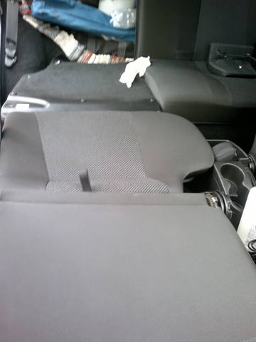

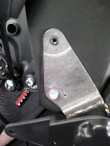

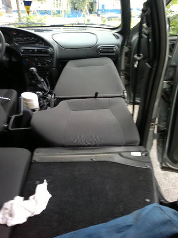

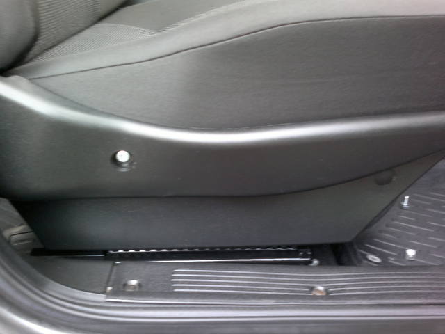

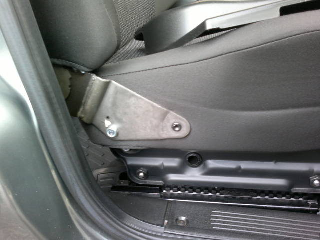

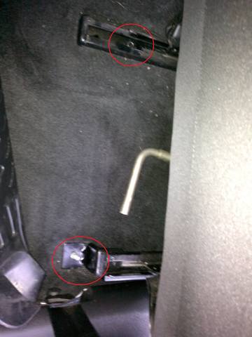

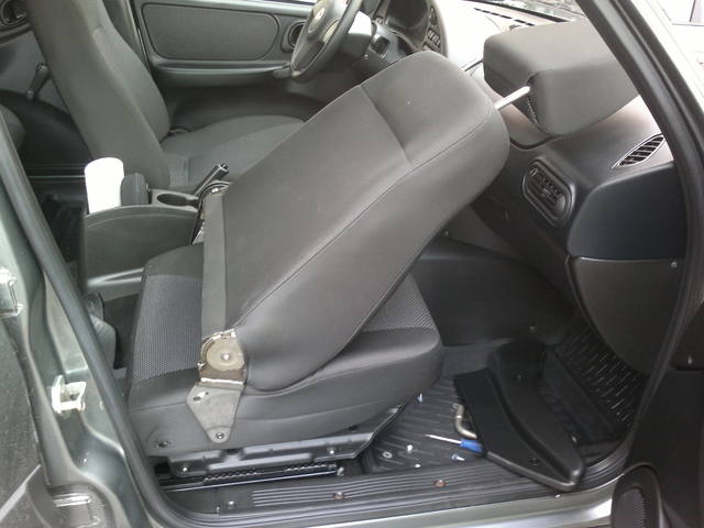

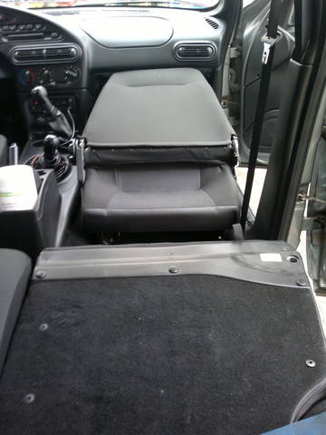

Ну вот ,погода хороша ,можно сделать и спальное место для себя любимого в Своеей ласточке Шеви -НивкеРШН .Как раньше и писал брошу отчет.по оборудованию в РШН спального места.
1)Откручиваем сидение от пола с переди две гайки под ключь на 13,сзади болт под ключь на 8 и гайку под ключь на 13.
2)Со стороны водителя на пасажирском сиденье откручиваем пластиковую накладку и выкручиваем болт под ключ на 13 и прикручиваем пластиковую накладку назад.
3)Со стороны двери на сиденье накладку откручиваем и откручиваем болт под ключ 13.
4) Ну а потом получается спальное место ,спинка свободно складывается.Да и еще болт под ключ на 13 оставляем со стороны двери правой накладки ,,а то сиденье не зафиксируеться без него.и пластикову накладку при разборе откручиваем ,а при сборе прикручиваем. вот что получилось.

Лесник34, Отлично получилось, беру идею для себя! Только вот у меня подлокотники установлены, скорее всего они мне помешают, но что нить придумаю))) А водительскую сторону тоже так можно сделать? Только вот не удобно, сидушку заднюю откручивать...

Лесник34, если подпилить малость пластиковую накладку-боковинку на "поджопнике" перднем, то откручивать-прикуручивать каждый раз не придётся :smile_nod:
