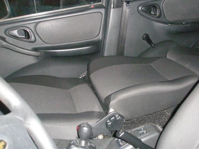

Снял сиденье, открутил салазки , двумя отвертками разобрал их по очереди ( осторожно, не потерять шарики :smile_bigsmile: )
В салазках внутри длинный пластмассовый стержень, он то и ограничевает ход, откусил я его где то см7-8, и собрал все назад. Концы , где разбирал, чуть прижал в тисках.
Кто -нибудь так делал на новых машинах??? Как можно разобрать салазки отверткой :?
тоже не смог понять. Полез смотреть, там все на сварке и на заклепках.
Так что вариант-это сдвинуть сиденье относительно салазок с пом. переходников.
Правда, тут то ли минус, то ли плюс дополнительный появляется - это сиденье станет чуть выше чем было. Двухметровые наверное в потолок головой упрутся.

dark70, я так делаю на шниве 11 года, переднее пассажирское сиденье двигается с силой максимально вперед, снимается соответственно подголовник и пассаж.спинка до чувства упора опускается назад, потом ладонью одной рукой с силой или узкой по сечению дощечкой (я использую пластиковую небольшую разделочную дощечку, кроме этого всегда пригодится) ужимаешь сопротивления паралона задней сидушки, куда уже упирается разложенная спинка, раскладываемого сиденья, и в это же время начинаешь с силой докручивать крутилкой раскладываемого сиденья, при этом сжимая паралон задней сидушки, нужно старатся крутить курутилку и сжимать паралон одновременно, когда спинка зайдет в изаднего сиденья там уже немного легчештом места было больше снимаю заднюю правую спинку отвернуть всего две гайки, спокойно спишь во весь рост и еще ме сто остается

smol.IV, мне для двоих, так что еще и водительское придется обустраивать.
И что-то я переживаю за остаточную деформацию если так вдавливать спинку.

dark70, спинке уже как три года будет фсе отлично, смятая ткань от этого действа распрямляется часов через 5 сама без какого либо вмешательства, водитель. место не обустраивал с нашими сиденьками, без кохоз тюнинха думаю невозможно

smol.IV, я вот так хочу сделать
в этой теме на 72-й странице Антоша Жужгов так делал.
Единственное, что смущает - это возможность ухода сидушки вперед или назад при резких торможениях/ускорениях или на кочках.

dark70, вот и я когда снял сидушку для колхоза раскладывания посмотрел конструкцию и не стал ниче менять из за безопасности

разве только если приварить эти накладки дополнительно к креплению болтами.

Без заднего дивана в ШНиве можно не только переночевать.
Только приехал с рыбалки, где по причине холодной погоды пришлось ДВЕ НЕДЕЛИ ночевать в ШНиве. :
Пассажирскую сидуху (нового образца) полностью раскладывал в горизонталь, на пол багажника всякое ненужное барахло для ровности и пара надувных ковров сверху. Заморозки были до -5... -6 градусов. В теплом спальничке крассота!!!!! :
