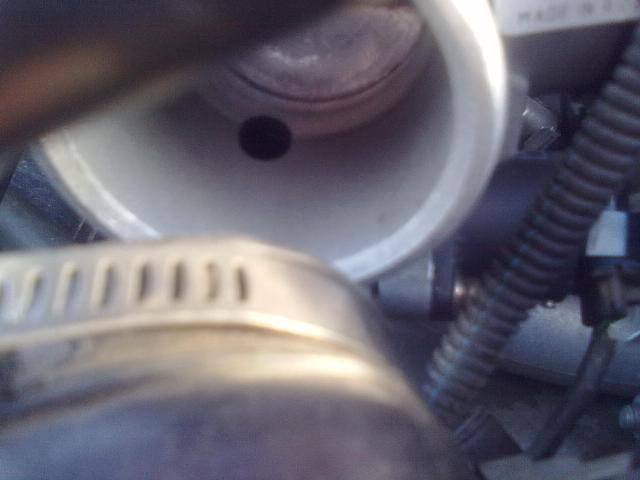

Хищник писал(а):
Хока, я тут пару дней назад поизвращался(самостоятельно http://www.chevy-niva.ru/viewtopic.php?t=63762&start=60 ) с дросселем по примеру МД тюнинга, когда об этом услышал впервые отнёсся скептически пока сам не проверил, вечер скину фото. Второй день езжу, тащуся просто, на первой тянет без проблем(легче чем было раньше), со 2 на 3 перклучаюсь на 40(когда не надо кого то обгонять) и машина не тупит а адекватно реагирует, пробовал на 40 на 4 в натяг и тоже нет нагрузки на движок как раньше. В общем бояться не стоит самостоятельно пилить, а эффект радует.
По БК проверил сегодня, эти выемки работают в пределах открытия дросельной заслонки с 0 до 12 градусов(у меня БК именно в градусах показывает, максималка 76), но и примерно до 17, но уже под другими углами.
Ели скажете, что можно и тапку без всяких проточек давить просто сильней, мне кажется будут правы, но с сильным давлением на тапку вы и бенза будете вливать больше, а тут чуть прикоснулся, а эффект сразу на лицо, т.е. на попомер :
пообщался со знакомым, который тоже стал занимаца МД-тюнингом. Спросил, будет ли смысл делать мне на моем конфиге дрыгателя МД-тюнинг. Он сказал, чтобы лучше дальше ездил со своей ДЗ-54 мм. и не заморачивался с МД-тюнингом на моем железе и проге.

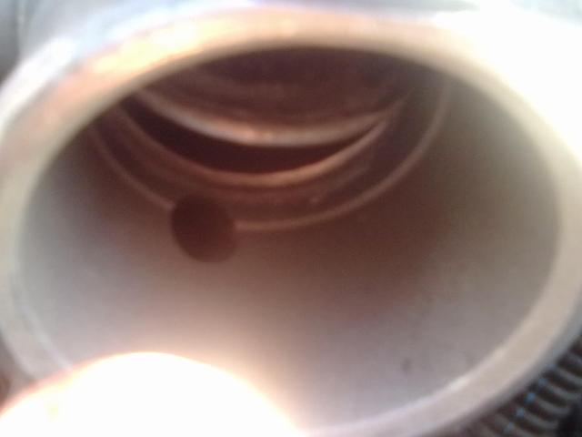

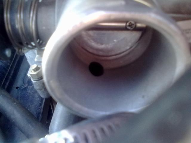

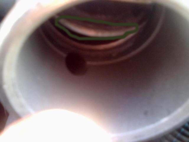

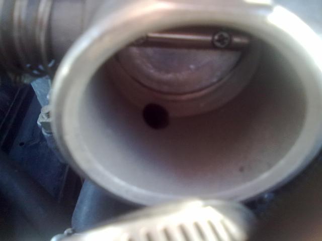

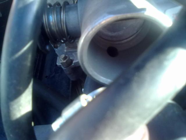

sem59 писал(а):
Ну вот как бы фоты:
Здесь подрисовал то место, где на самой заслонке снимал кромку как на видео http://www.youtube.com/watch?v=RWIwj53k ... playnext=3
С противоположной стороны(на выходе), всё анологично, только она(расточка на дросселе) в верху(в закрытом положении заслонки разточена за заслонкой), на заслонке так же сточена кромка по принципу как на видео и на фото(у меня).
Пинайте
Сообщение Добавлено: 23 ноя 2012, 20:11
    2100
  •  12843
  •  18 окт 2006, 21:12
  •  Карелия, Петрозаводск
Хищник, а пинать пока рано - говори цифры 80-120 на 4-й передаче. До и после. А там посмотрим)
Я за такие цифры не гонюсь уже(но надо проверить бы), сомневаюсь что эти проточки при тапке в пол работать будют.
Вон Сем валы поставил прошился в онлайне и ещё какие нибудь дороботки, паук вроде есть, а с 80 до 120 как на стоке, а проделано сколько манипуляций и времени потрачено.
Мне в городе комфортней стало ездить, это уже радует, по трассе пока расход не замерял.
Это всё проделывал исключительно в надежде немного уменьшить расход на трассе и в целом вообще.
